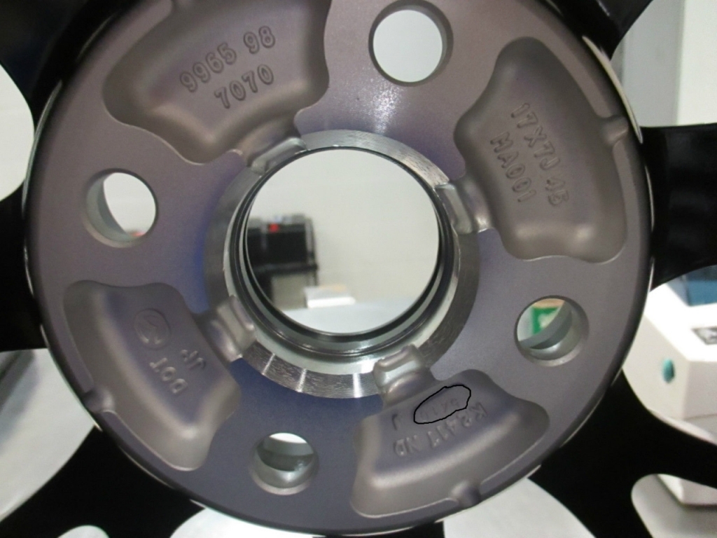

Zoom sur les photos du Mod bbs d'origine de la ND :oui:
http://www.ebay.com/itm/Mazda-MX-5-Miat ... uW&vxp=mtr

L'alésage est gravé dans la jante, tu as la réponse sur la photo de dan999.
Je vois pas pourquoi tu cherches plus loin.
Ne pas se fier à internet, y'a des erreurs partout.
