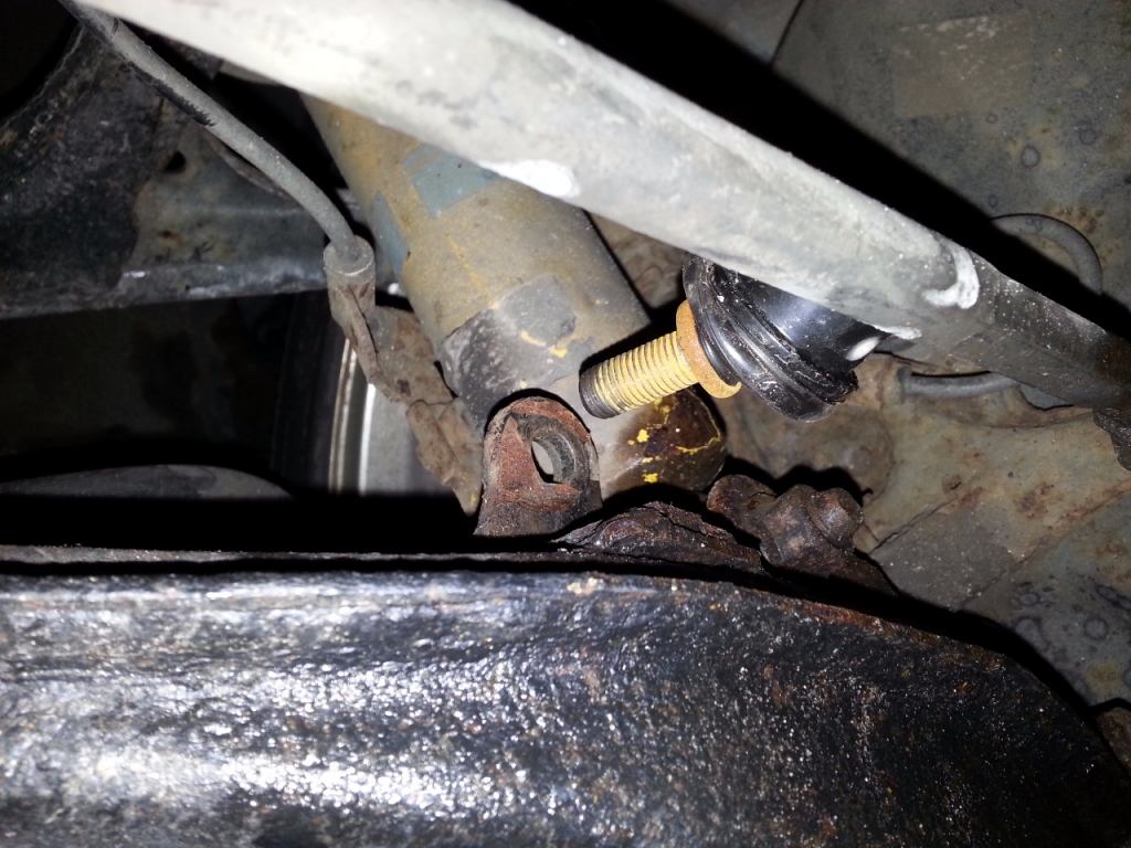

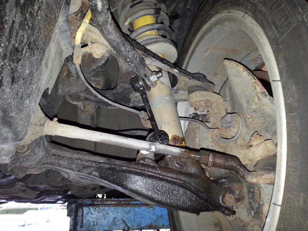

Suite à mon CT, il m'a été signalé la volatilisation d'un boulon sur une biellette AV gauche, sur la direction; direction Mazda dans la foulée, on m'a donc remis ce boulon; je précise que je n'ai rien ressenti au volant ...
Je me demande bien ce qu'il serait arrivé à terme, plus de direction ? roue de travers ? vous en pensez quoi ?
ce n'est PAS une bielette de direction, mais de barre anti roulis...
tu as beaucoup de chance qu'il soit parti tout seul, certains en rêvent la nuit...c'est souvent rouillé et très chiant à dévisser !
conséquence ? plus(+) de roulis venant des appuis à l'avant, rien de dramatique comme si c'était la direction en tout cas, surtout si tu roules cool...

Donc, c'est suite à leur intervention l'année dernière alors, ils me les ont changées au printemps ! je ne manquerai pas de leur signaler ça ! merci de ton aide

Vu la rouille sur le filletage, même pas sur qu'il y avait un écrou....
