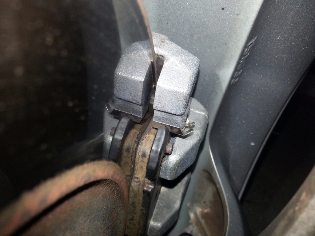

photo de tes ressorts en place pour voir?
Message Publié : Mer 2 Mars 2016, 13:32
Message(s) : 807
Localisation : Ardèche 07

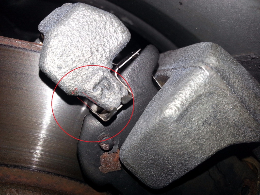

Message Publié : Mer 2 Mars 2016, 13:46
Message(s) : 807
J'ai entouré en rouge le jeu qui fait claquer les plaquettes :
Message Publié : Mer 2 Mars 2016, 15:23
Message(s) : 7690
cette pièce là n'est pas un ressort, et par la languette coincée sous l'étrier elle ne bouge pas.
les ressorts sont soit en forme de M soit en forme de V mais les plaquettes seraient percées sur le "dessus" pour ceux là
du coup c'est pas evident ton truc!.... pourquoi tu as l'air si sur que tes plaquettes bougent là ou tu as entouré?, tu as vu ta plaquette etre placée différement que sur ta photo?

Je suis sûr quelle bouge, car elle bouge à la main.

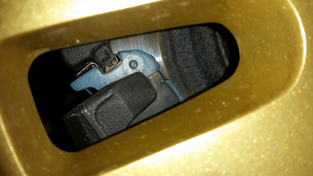

le montage c'est ça:
après j'ai pas de photos des miens mais j'avais clairement pas ce jeux!.... c'est de l'origine tes plaquettes?
Message Publié : Mer 2 Mars 2016, 17:29
Message(s) : 7690
finalement surement que si:
http://www.mx5france.com/forum/viewtopi ... =16&t=1511
moi j'ai monté les ressorts en "M" comme sur la photo du net et non comme celle du tuto
Tu est en big break ?
En tout cas j'ai jamais eu ces ressorts.
Et oui l'ancien proprio a déjà fait changer une fois les plaquettes arrière (chez Mazda).
Ils aurez pas remis les ressorts ces cons???
Message Publié : Mer 2 Mars 2016, 17:32
Message(s) : 7690
non mais j'attend que tu me montre que c'est différent :red:

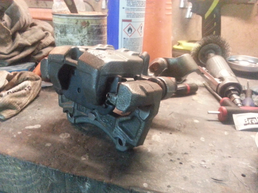

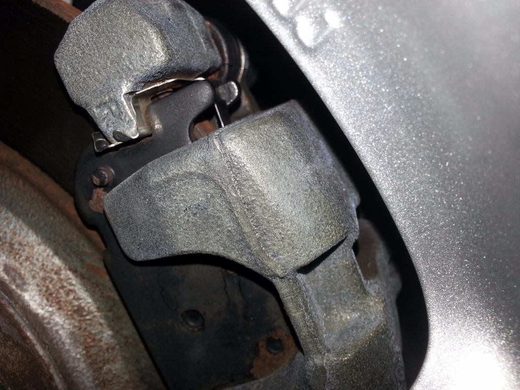

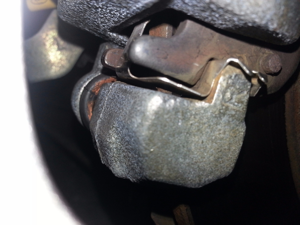

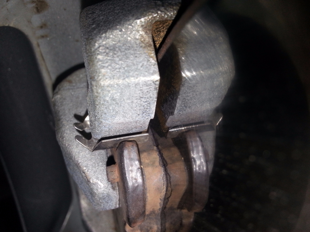

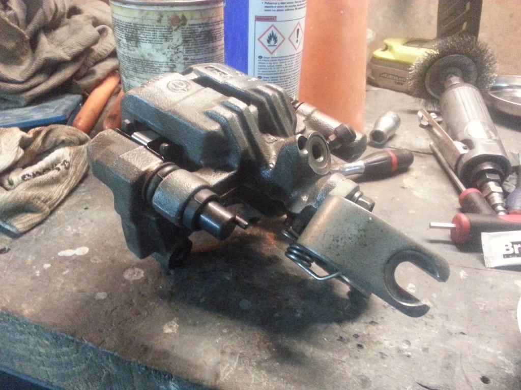

Des photos d'un de mes étrier arrière après la refection:
Message Publié : Mer 2 Mars 2016, 18:25
Message(s) : 8992
Je viens de regarder sur ma mimix, ton montage est correcte.
Tu es sur de bien avoir resserrer toute les vis de l'étrier ?
On a pas ces ressorts sur nos big break.
On a pas ces ressorts sur nos big breack
Je me pose la question...
Je suis casi persuader que j'ai bien tout serrer.. casi.
Je démonte pour vérifier.

Quand j'ai acheté ma mx5 (qui est aussi une big brakes) j'avais le même soucis. Un ami mécanicien a tordu la dite pièce, depuis plus aucun soucis.
Message Publié : Jeu 3 Mars 2016, 17:52
Message(s) : 8992
En effet,normalement quand on met les plaquettes en place,celle-ci ne doivent plus bouger,ça rentre même en forçant un peu.
