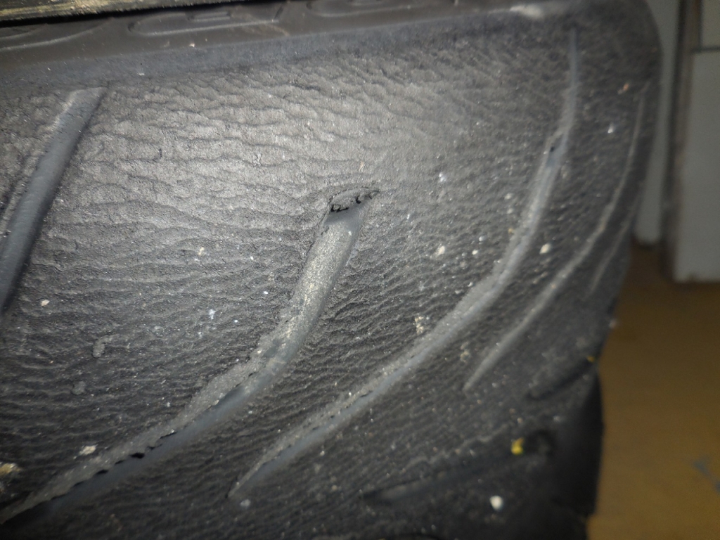

suite à 2 grosses sorties, je m'interroge sur l'état de mes pneus...
Certains m'ont dit que mes pneus avait surchauffés... d'autres, non c'est normal, ils sont bien en température...
Pour info, je démarre avec des pressions à froid à 1.8b (préco Toyo pour des voitures de 1000kg a 1400kg 1.6b à 1.9b) et je stabilise à 1.9 b-2.0 à chaud (préco Toyo pour des voitures de 1000kg a 1400kg 1.9b à 2.7b) mais je n'ai pas de pyromètre digne de ce nom...
quel est l'avis des pistards?

Ils ont une allure normale tes pneus.

Y'a pas beaucoup de dessin quand même, ils doivent être très usés ! :o

coté usure... je suis encore assez loin du témoin.
et j'vais pas l'impression de trop glisser (voir pas du tout) comme cale a pu m'arriver avec d'autres chaussettes qui chauffaient...

Ils ne semblent pas abîmés ni être devenus bleus.
J'ai plutôt tendance à partir de 1.6b à froid.

Rien de choquant pour moi, ils sont normaux pour des pneus tendre qui ont bien collé :tantpis: .

+1 ils sont normaux et les pressions semblent bonnes.
Si le pneu est trop gonflé, tu as une usure rapide du milieu de la bande de roulement et l'inverse si pas assez de pression.
