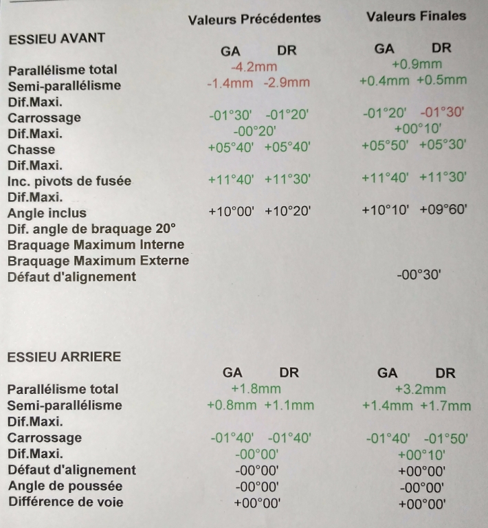

Je mets en ligne la notice de montage des ressorts courts sur NC, ou l on peut lire notamment qu il est important de resserrer les triangles (les écrous concernés sont indiqués ainsi que les couples de serrage) ROUES AU SOL.
Vous y trouverez aussi les paramètres de géo à appliquer en fonction de la hauteur obtenue ( par contre je ne sais pas si il faut le faire à la pose où après quelques kms une fois l ensemble bien en place?).
J espère que cela permettra a certains qui vont franchir le pas d'avoir le résultat attendu et non une auto qui reste perchée malgré les ressorts court.

J'ai installé mon kit bilstein/eibach avec cette notice de montage.
Tout s'est passé comme sur des roulettes. ;)

@ Bejita26 tu as fais ta géo directement après ou tu as attendu et sinon quels paramètres tu as mis?

J'ai fait ma géo environ 100-150km après.
J'ai laissé un spécialiste de rallye faire des réglages, pour le moment j'en suis ravi en tous cas, pour de la petite route de campagne/montagne.

permis de constater que les garages ne connaissent pas la subtilité du serrage roue au sol, j'ai désseré les boulons en question, un "clong" s'est produit a chaque fois et la voiture est descendue de 3 bons centimètre.

Bon pour ma part mes b8 sont montés depuis​ hier
Résultat la voiture est remontée de 5 mm à l arrière par contre à l avant c est la dégringolade -15 mm!
Niveau comportement c'est plus tenu le roulis est moindre et la précision c est améliorée c est plus ferme mais sans excès !
J ai pas fait la géométrie j attends que cela se tasse mais pour​ l instant c est tout bon .J ai rouiller les pneus qui patinent au moindre rond point et quelque fois même jusqu'à en 3 eme mais là j'ai sais pas trop!
