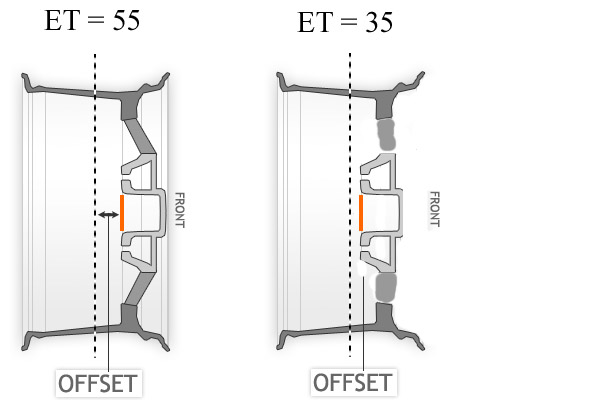

Mais c'est quoi un ET ?
J'y connais vraiment rien du tout

l'ET correspond à l'offset sur cette image.
Goeffrey72, sur sa Passion Miata14 est déjà en 16".
Pour l'entraxe on est en 4x100.
Et pour la largueur je te conseillerai entre 6,5" et 8" (6,5 c'est la largueur d'origine)
