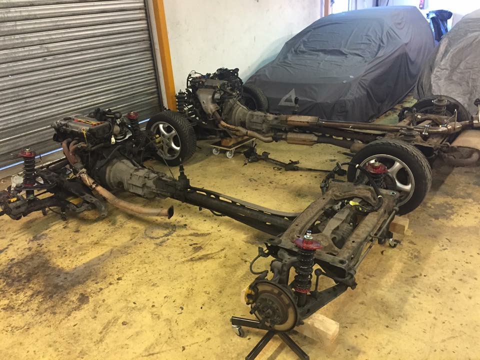

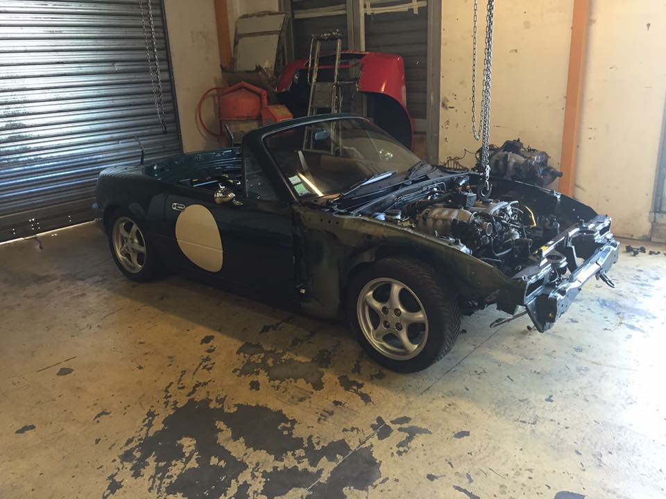

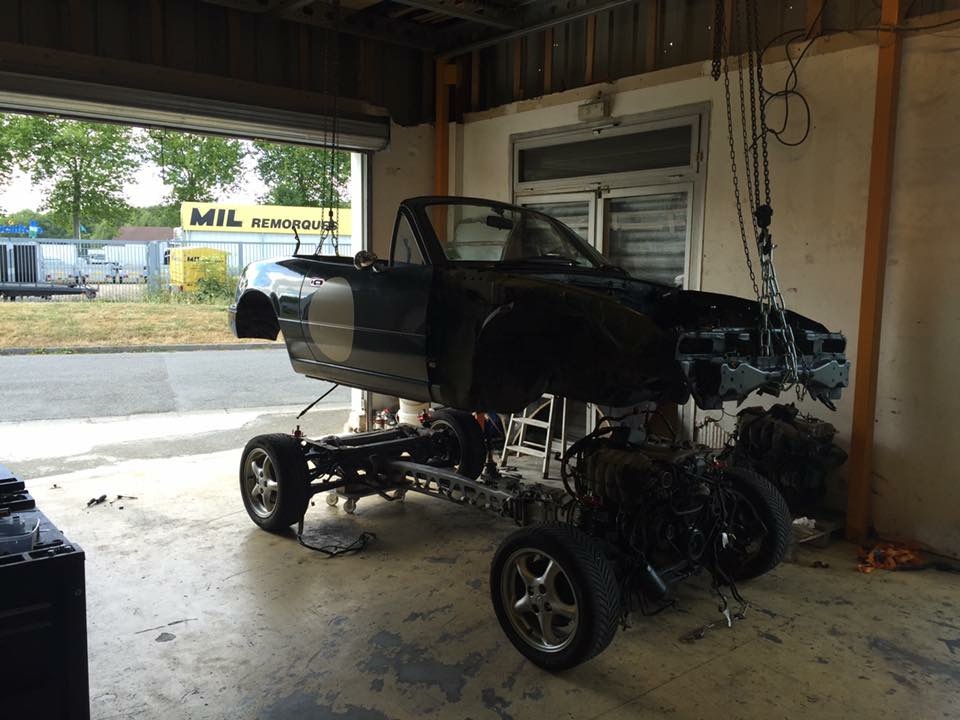

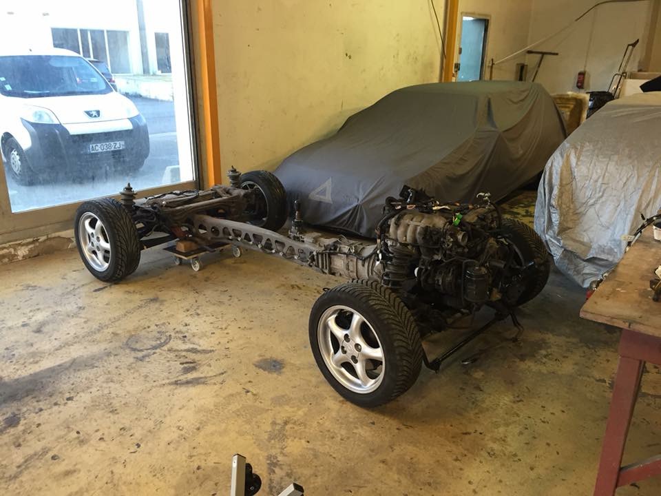

Message Publié : Ven 15 Avr 2016, 19:25
Message(s) : 3297
Localisation : Pertuis, 84
Ça passe bien. Berceau AV, AR, moteur et boite d'une NB 1.8 sur une NA.
:jaime:
flickr
Message Publié : Sam 16 Avr 2016, 14:46
Message(s) : 4702
Ouaip, sauf la crémaillère de direction qui devra être adaptée, et ça passe sur NA8 mais sur NA6 (du moins les plus anciennes), à mon avis ça marchera un poil moins bien car il n'y a pas les piquages avant dans la caisse pour la barre de renfort en U à l'arrière ;) .
