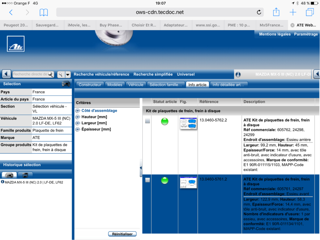

La 2nde ref Oscaro, c'est ça :
Ca ressemble quand même bcp ;)

Selon le site ATE cette deuxieme ref semble bonne.

Bon, bah on va partir là dessus ! Au pire je re renvoie :D
