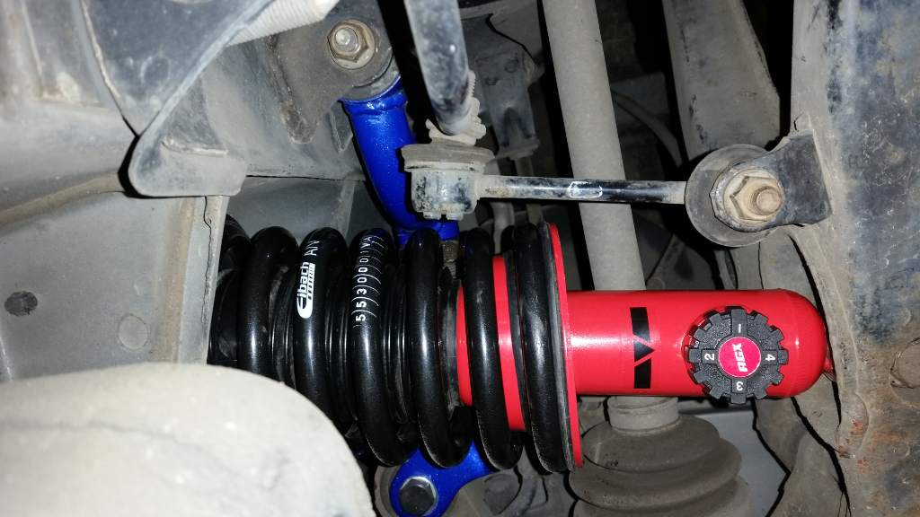

Voici une photo de ma NBfl avec un rabaissement de -35 et biellette stock.
Je pense que des réglable sont pas utile pour ce cas présent.
Edit : désoler j'arrive pas à remettre cette photo droite :sic:
