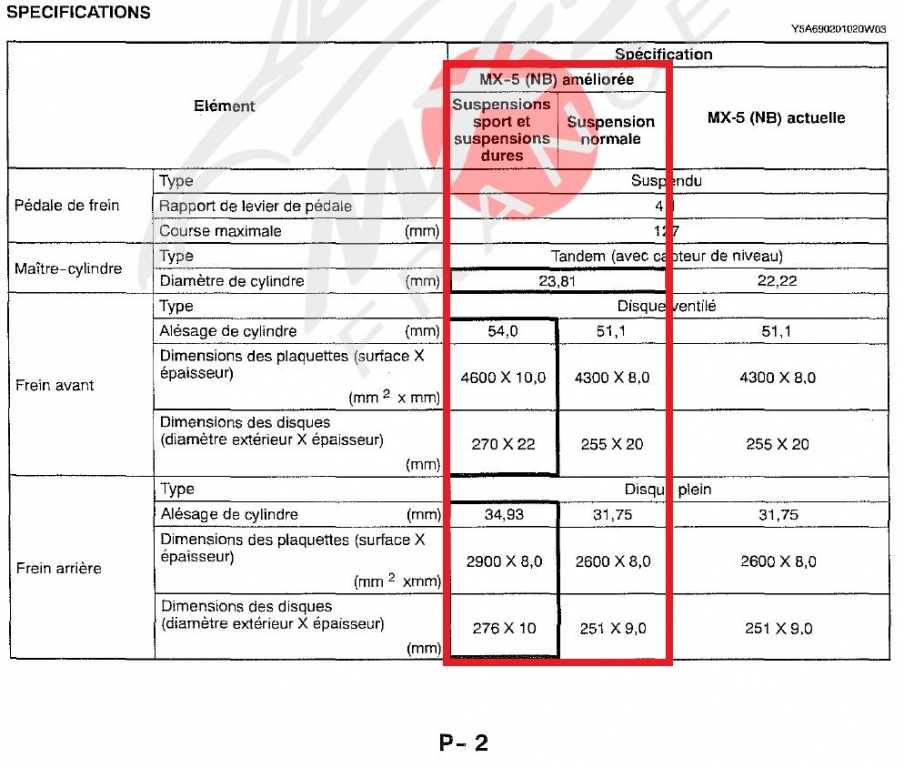

sur les nbfl 1.8 les disques de freins sont bien en 270 a l'avant et 276 a l’arrière??
Si vous pouviez me confirmer avant que je passe commande!!
merci
a+
Fred
merci
a+
Fred
C'est bien ça ;) 270 devant et 276 derrière :)
