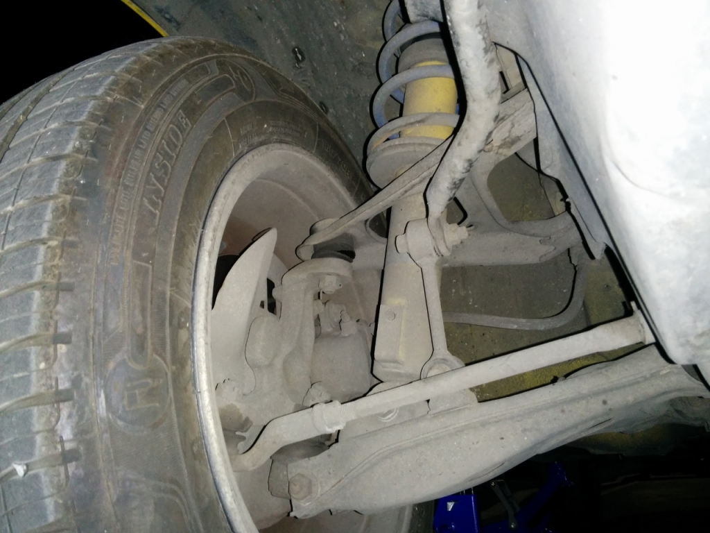

Voila dans le cadre de mon projet de restauration de ma petite NA, je compte refaire la suspension de ma NA. Elle actuellement montée avec des suspensions Bilstein B6 qui je pense sont d'origine et qui d'après le précédent proprio a été rabaissée avec des ressort courts de couleurs bleus (pas plus d'info).
La suspension est en bon état globalement, en tout cas pas de fuite visible, les protections en caoutchouc son ok et les ressorts aussi. Seul bémol la voiture est "tape-cul" à l'extreme et frotte assez souvent pour pas grand chose. J'aimerai vraiment la rendre plus confortable à ce niveau la.
Une petite photo pour vous illustrer tout ça :
Je pensais donc la remettre sur des suspension et ressorts OEM (non Bilstein) ce qui me permettrait de rehausser la voiture (tant pis pour le roulis je m'y ferai :D ). Seulement je vais devoir changer les coupelles si je fais cela et celles de la NA ne sont pas données, j'ai pu lire sur certains forum que mettre des coupelles de NB augmentait grandement le confort de suspension mais je me demandais si il fallait faire certaines modifications pour les installer sur la voiture ?

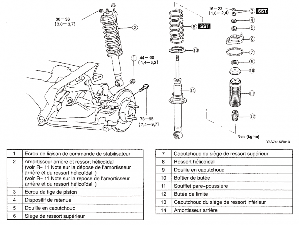

J'ai un petit schéma de suspension de NB qui pourra mieux représenter tout ça :

Il te faut l'ensemble à savoir coupelle, amortisseurs et ressorts ;) c'est ce que j'ai sur ma NA
Le filetage de l'amortisseur de NA est trop court et ne permet pas la pose de coupelle de NB
Mais sinon à l'entretient y'a pas photo ...60€ de mémoire la coupelle de NA contre 2X15€ les caoutchoucs de coupelle de NB :)

Ok c'est bien noté, donc tout ça plus toutes les petites pièces intermédiaires je suppose ? C'est clair en tout cas que niveau tarif c'est le jour et la nuit question coupelles, sur certain site ça monte jusqu'à 86€ la coupelle .... :aie:
