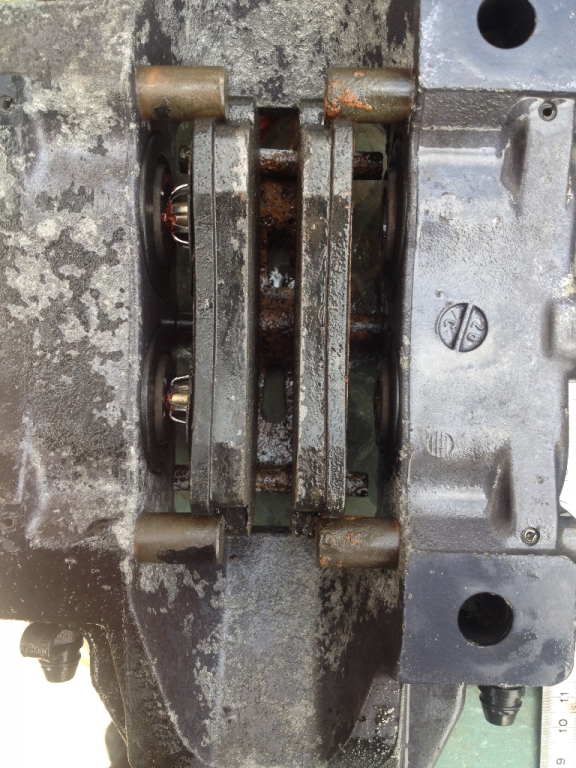

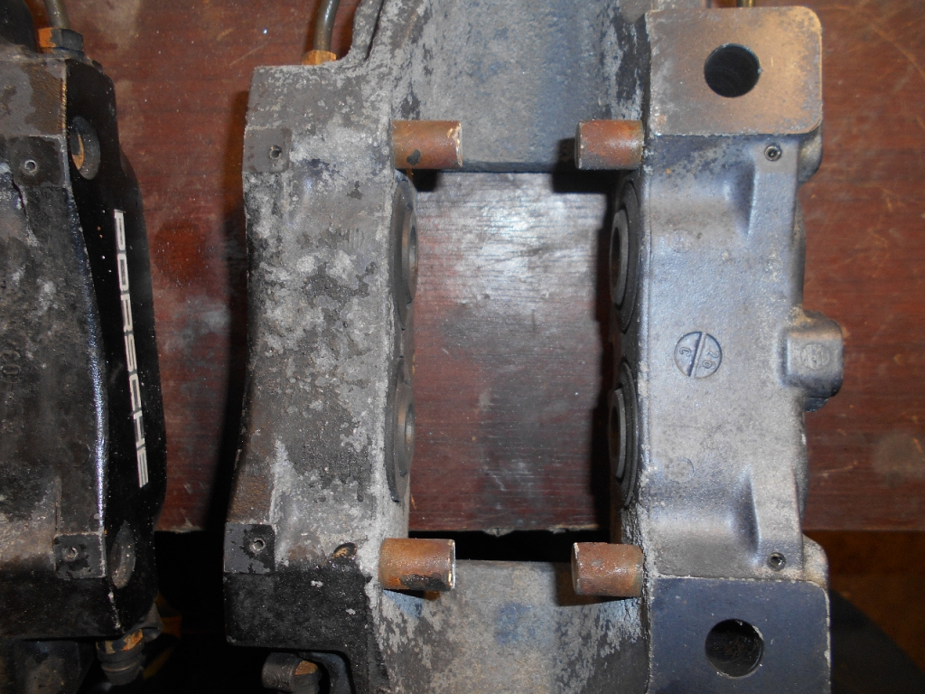

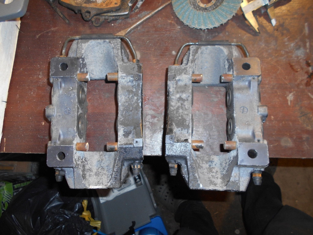

Porsche na pas fait différent étrier entre les S et les non S.... la seule différence se trouve sur les 4 pin " pad sliders"... elles sont donc a modifier pour passer au dimension S.

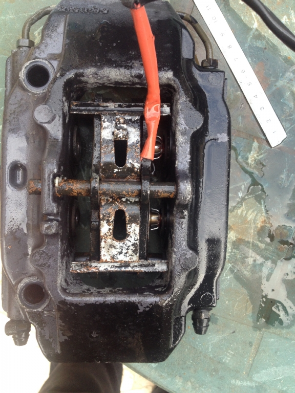

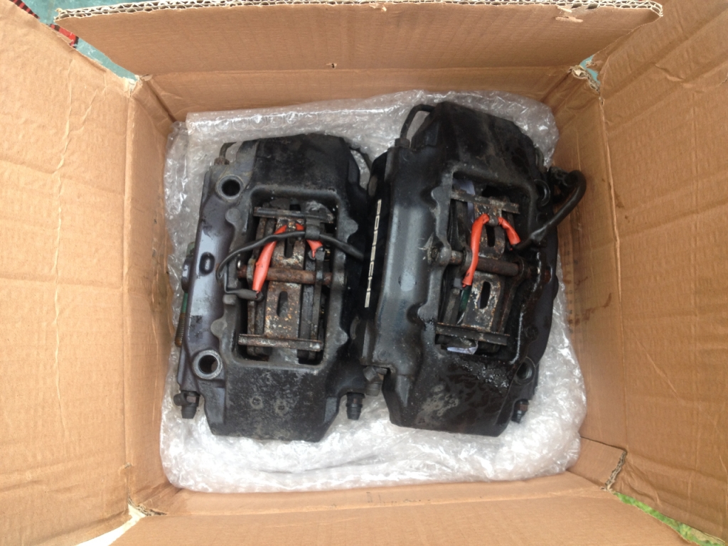

1. Réception d'une paire d’étriers d’occase.. qui se trouve autour de 300 euro de manière général. plus ou moins chère selon l’état.

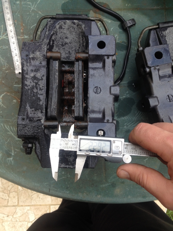

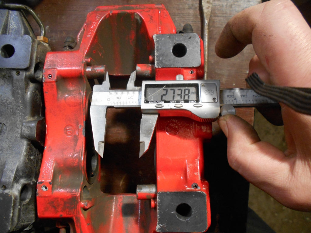

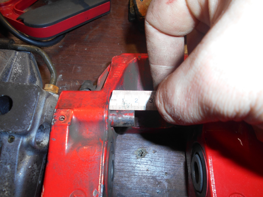

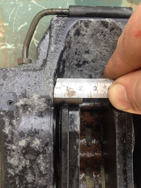

2. Un comparatif entre les non S et S pour confirmer que Porsche vend du reve :cyp:

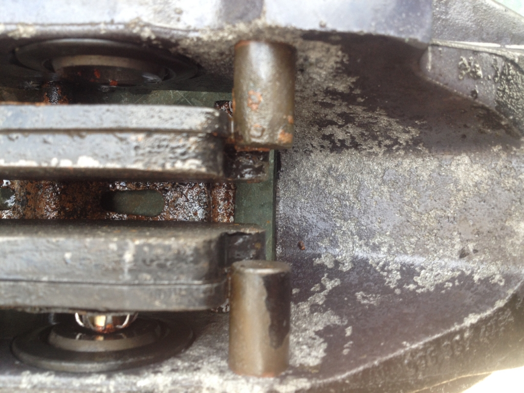

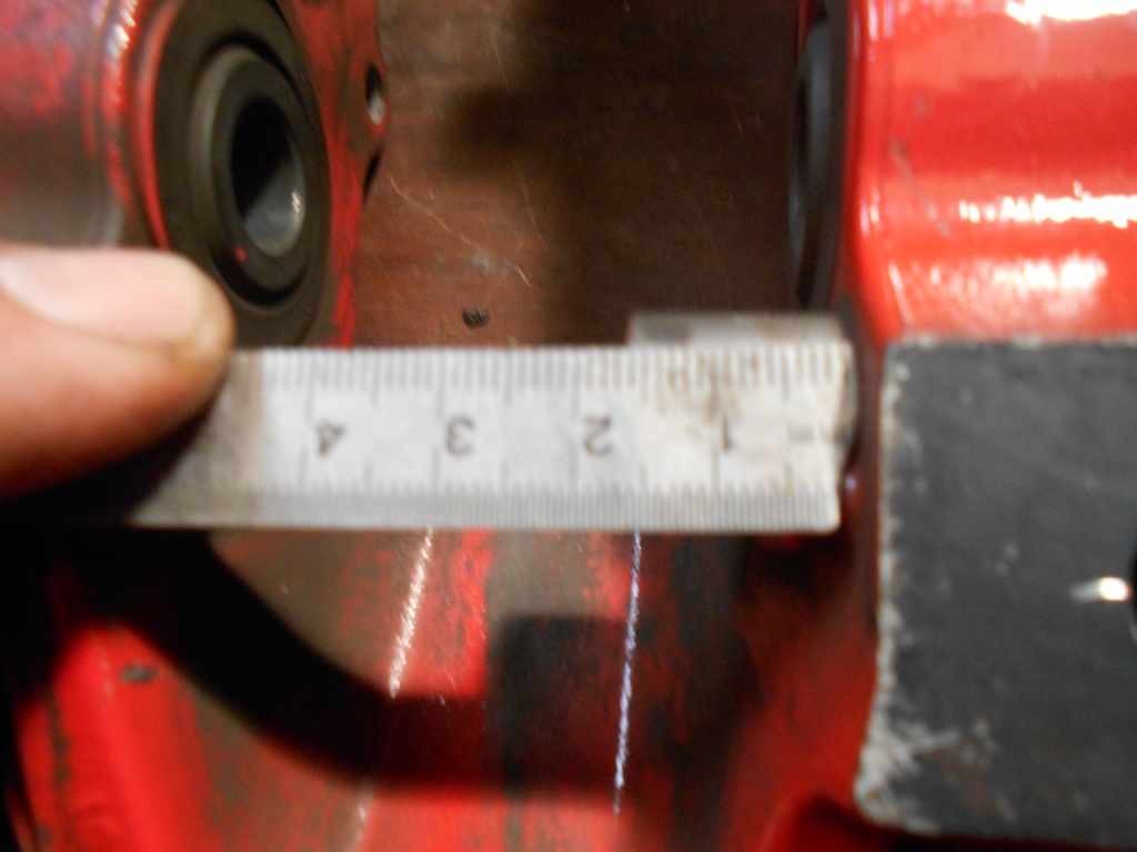

Il y a donc 4mm de différence permettant le passage d'un disque 20mm a 24 mm d'épaisseur entre les non S et S.
Confirmé par des pad slider plus court sur S.

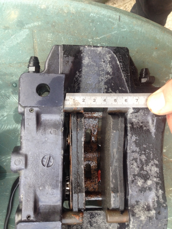

3. Marge restante disponible sur les pad slider plaquette en butée usure max disque/plaquette theorique. le but étant de regarder si on peut effectivement modifier les pad sliders sans risquer que la plaquettes se barre quand les disque et plaquette seront en usure MAX. on notera bien qu'il reste 2 a 3 mm de chaque cotée
4. Modification des pad Slider... warning !!!!! lunette de sécurités et gants Obligatoire si vous travailler a la disqueuse ou meuleuse ou tous autre power tool :red: il y a pas de remplacement pour vos yeux et mains... je rajouterais mème des vêtement ignifugé pour faire bien et éviter le trou dans le T-shirt :D .
Le résulta avec un coup d'ébavurage.

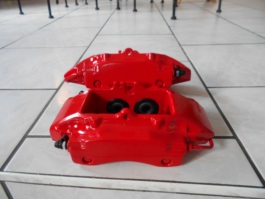

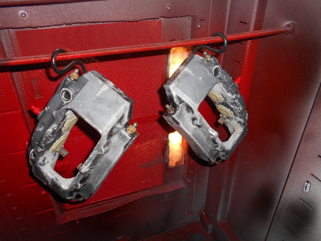

5.Préparation des étriers et mise en peinture en cabine
nettoyage + masquage des pistons et cache poussières... et mise en place en cabine pour

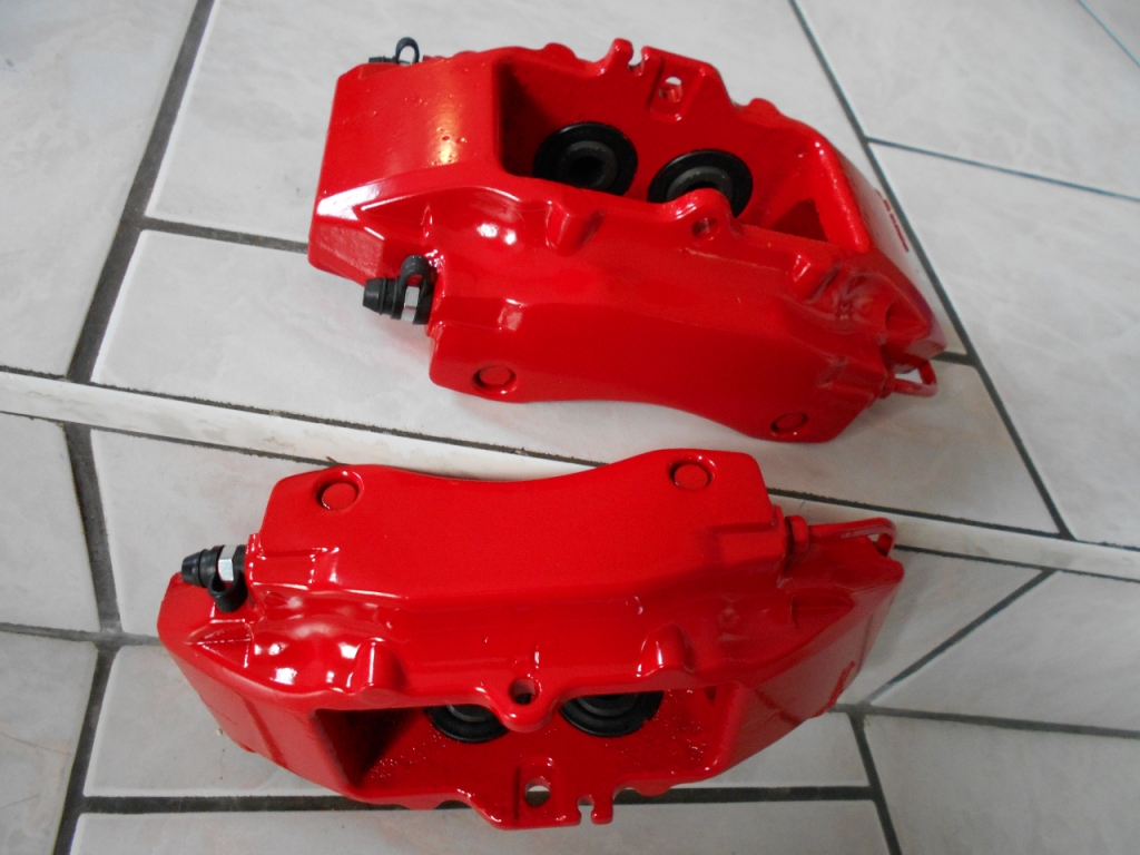

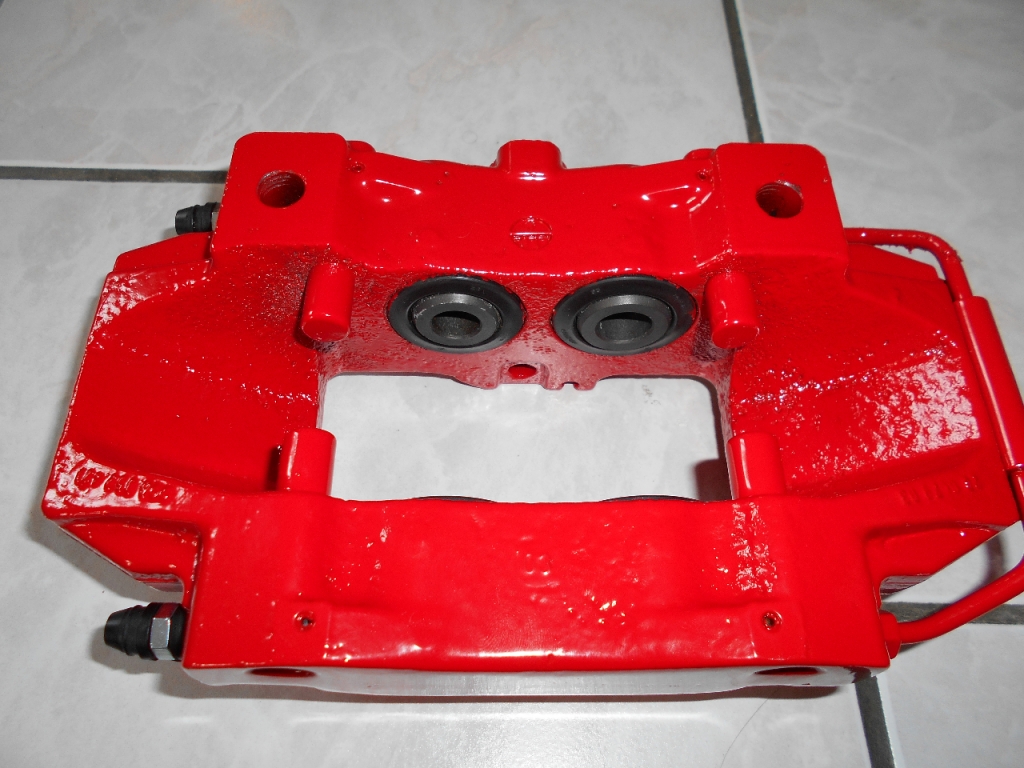

3 couche de peinture époxy rouge Porsche.

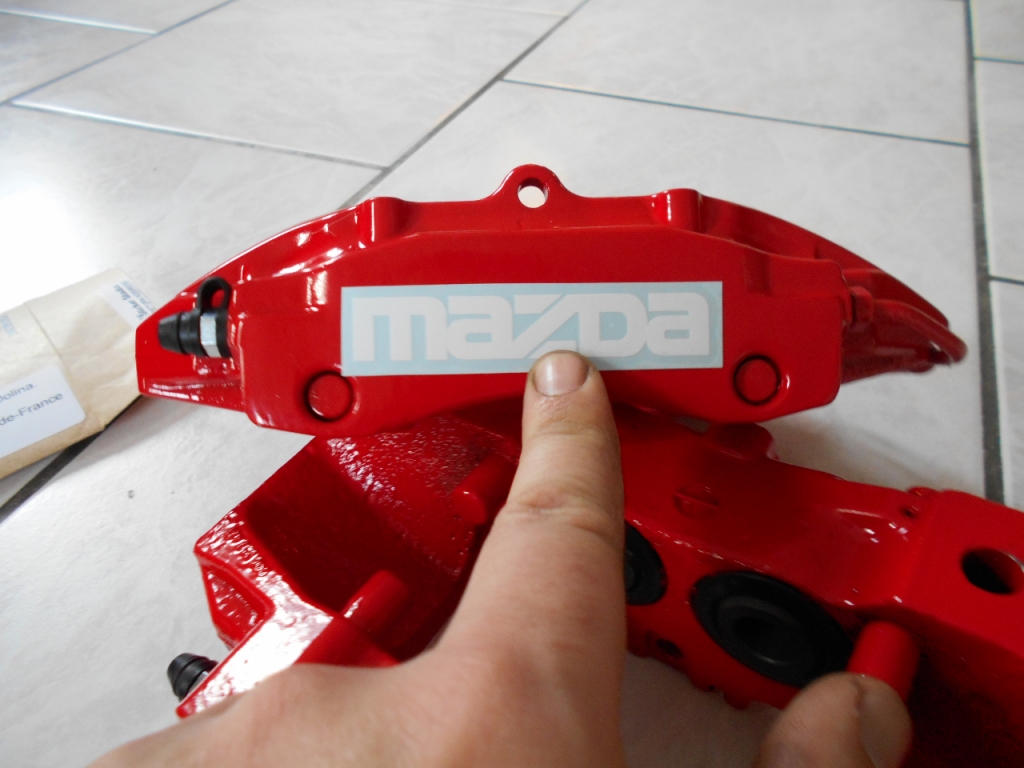

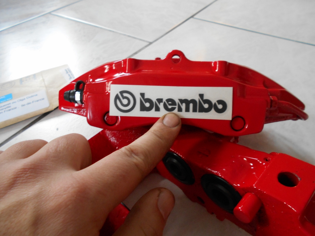

le résultat qui claque bien. :jaime:
Lol il manque le lettrage me direz vous ? :P

En tout cas magnifique^^ tu les vends combien dans cette état magnifique ?

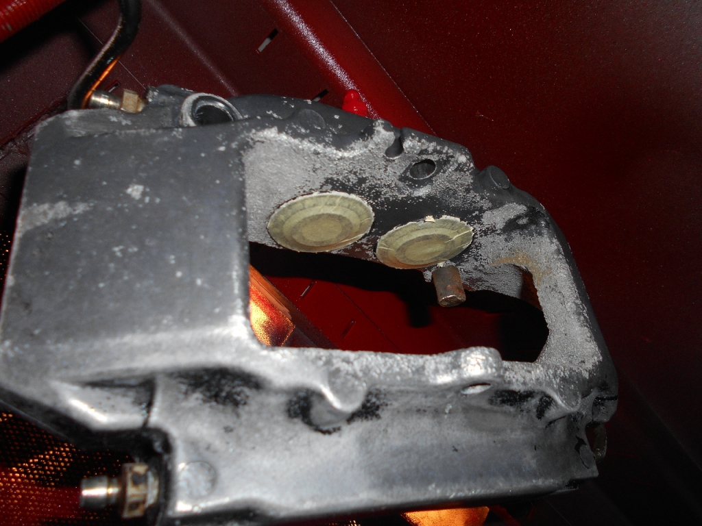

J'ai une petite question, je refait mes etriers ar de boxster 2.7 pour un jour poser ca sur la mx, et j'aurais voulu sortir les guide de plaquette, couper ca propre et repeindre le tout en meme temps. Je vois que sur la photo d'un de ceux de boxster S le guide est sortie, comment as tu fait? je ne vois pas trop la solution... Percer la goupille et le chasser?
merci!
