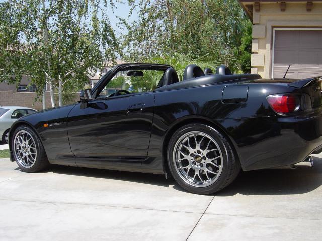

Avis je pense être dans le bon , là je suis en 225 45 16 8x16 et 50
Et passer à du Jantes avant 8x17 et 50 et arrière 8,5x17 et 50 pneus 225 40 17.

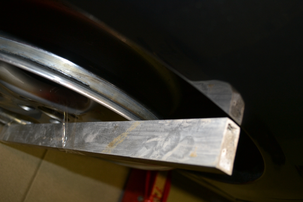

Message Publié : Dim 31 Juil 2016, 19:19
Message(s) : 2903
Localisation : Belgique
voilà ce que donne une 7,5 avec un ET 35
fais le calcul 50 - 35 tu rentres vers l'int de 15 mm
mais tu as 1 pouce (2.54) de plus
Si tu passes dans le coin il doit me rester un jeu de 8,5 avec un "ET45" pour te donner une idée du dépassement.
Oui c'est ce qui m'ennuie 8,5 à l'ar c'est trop.
C'est un montage BBS S2000 .

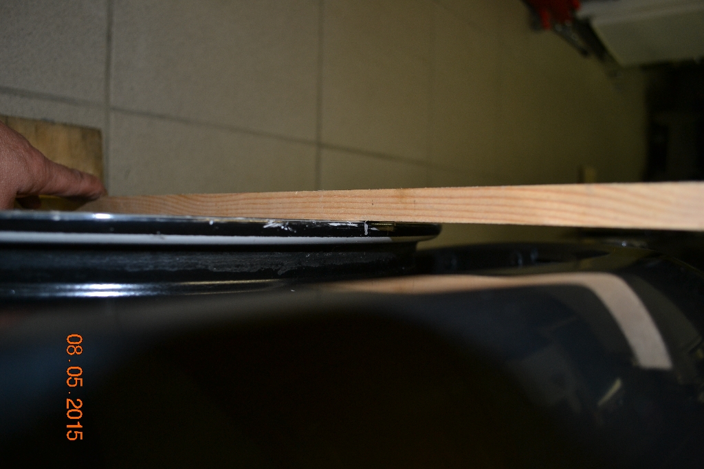

Message Publié : Dim 31 Juil 2016, 20:25
Message(s) : 2903
Oui une 8.5 en "ET50" en mono bloc c'est trop large pour la NC.
Pour monter cette largeur sur ta voiture tu dois modifier aile ou geo
Ou alors avoir une jante démontable, a ce moment là tu peux passer en talon Int a 7pouce et ext en 1.5.
j'ai retrouver une photo de la 8.5 "ET45"
quand j’ai monté à vide mes OZ (8" ET48) voiture levée , j'ai eu la même impression de débordement, mais une fois au sol, ça passe nickel.
Un demi pouce de plus, effectivement, ça sort de 1.27cm de plus à ET constant.
