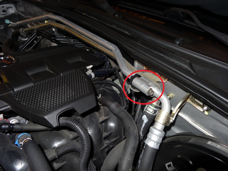

Je rencontre des difficultés à poser ma barre anti rapprochement ULTRARACING sur ma NC 1.8 de 2006.
Avant de faire des bêtises j'aimerais avoir l'avis de ceux qui en ont une ou qui en ont déjà posé.
Je précise que j'ai la climatisation, c'est important vous allez voir pourquoi.
En fait ça touche une des grosses tuyauteries de la climatisation au niveau du tablier, ça m'empêche de la positionner et je me demande quelle solution adopter.
Ça entre en conflit au niveau du rond rouge.

Pour ce qui est de la BAR, dés que je pourrais m'y pencher (je dis ça au sens propre car pour l’instant avec mon dos forbiden par le chirurgien !) je vais essayer de dévisser les supports de tuyauteries avant de poser la barre et s'il le faut je pourrais ovaliser les trous de fixation. La platine fait 4.4 mm d'épaisseur ça ne craint rien en mettant des rondelles ça va le faire, il faut :oui:

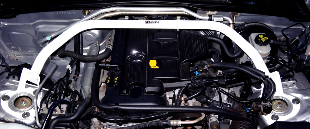

Merci pour vos réponses mais je n'avais pas précisé que c'était une barre deux points car il existe aussi une barre trois points chez ULTRARACING comme celle que l'on trouve d'origine sur les Performance avec la nécessité de monter cette plaque en L.
C'est cette BAR là:

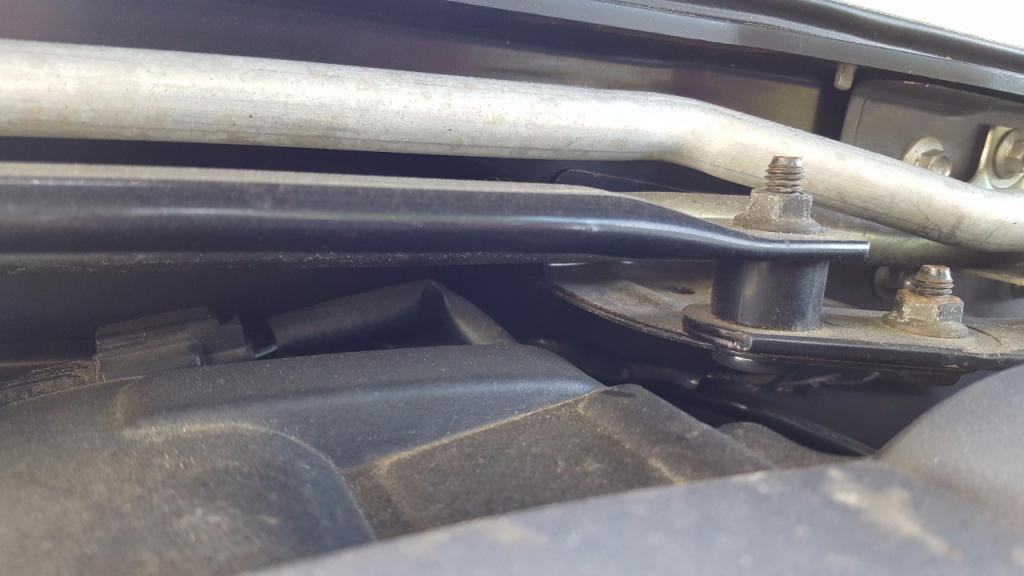

Bon ceci est une auto réponse, je remercie SHIVA95 et Blitz pour leurs avis qui m'ont permis de monter enfin cette Barre anti rapprochement. Comme on peut le voir sur la photo il y a très peu de place par rapport à la tuyauterie de clim mais avec une bonne lime j'ai pu rectifier quelques bricoles et c'est passé tout juste.
La preuve en image:
