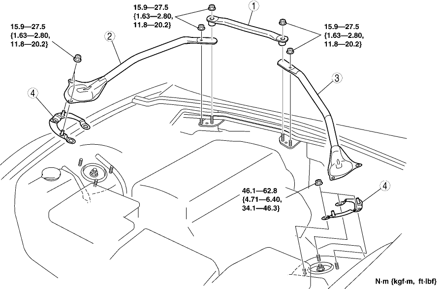

J'ai un doute sur le couple de serrage des trois écrous de fixation haute de la suspension sur une MX NC 1.8 de 2006, j'ai posé une BAR et j'ai deux valeurs différentes à droite et à gauche, c'est normal ?

A droite couple pour les trois boulons du dessous, à gauche le couple pour les deux boulons du dessus. Si j'ai compris ta question.

Non, tu n'as pas compris ma question :sic: Je m'interroge sur le fait que le couple de serrage des trois écrous de droite ne soit pas le même que celui des trois écrous de gauche. alors qu'en fait c'est symétrique comme montage, il n'y a pas d'écrou en dessous ce sont des vis et elles doivent être soudées sur une platine et donc solidaires de l'amortisseur.

Oui à droite le couple pour les trois boulons qui tiennent la tête d'amortisseur, à gauche le couple pour les boulons de la BAR.

En effet lachutaie tu interprette mal le dessin ;) regarde mieux.

Oui, désolé , je m'excuse :( je commence à comprendre la barre est fixée sur seulement deux vis sur un support alors que la mienne est fixée sur les trois sans support. Je regarde mieux le dessin.
Pour une fois que je serre à la clé dyna je m’emmêle les pinceaux.
Donc moi qui serre directement la barre sans les supports je serre au couple max.
Franck , tu avais raison mais je ne voyais pas ce que tu voulais dire, tu sais les vieux :sic:
