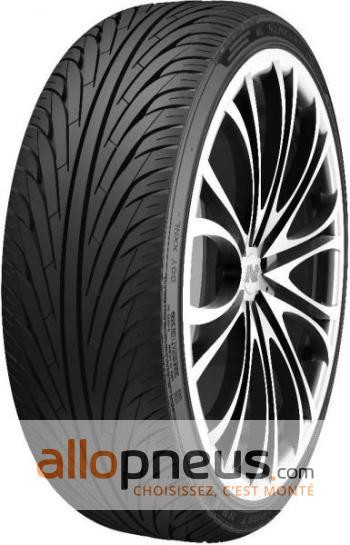

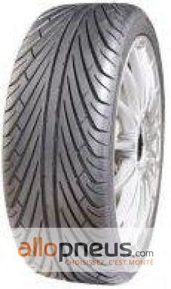

Tes "Sport One" sont des pneus DURUN
Ils copient les dessins de pneus sport (tout premier michelin Pilot Sport), de la même façon que Nankang avec leur NS2 et idem pour de nombreuses marques chinoise ou est européennes.
Durun Sport One
http://www.allopneus.com/Profil-5161-PN ... T-ONE.html
Nankang NS2
http://www.allopneus.com/Profil-6192-PN ... 0wodt7QHFQ
Star performer UHP1
King Meiler
Michelin Pilot Sport
Bref des dessins déjà datés et surtout sans la qualité/technicité de gomme qui va avec ....
