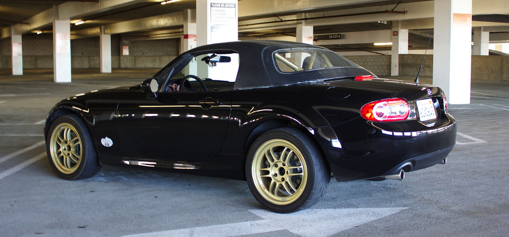

En couleur bronze sur carrosserie noire ça me plairait bien
Membre n°794
 Sujet du message : Re: Jantes Enkei rfp1
Message Publié : Dim 4 Sep 2016, 20:56
Inscription : Lun 3 Nov 2014, 20:20
Message(s) : 211
Localisation : Belgique
:D :D :D :D voilà
