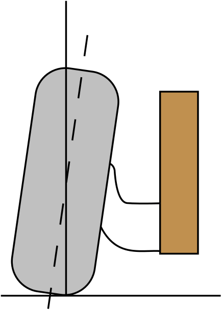

J'ai rabaissé la mimix il y a 2/3 mois.
En la regardant de l'arrière, j'ai l'impression que les roues font ça :
(ce qui est d'ailleurs un peu étrange ...)
Bref, je pense devoir passer par la case géométrie.
J'ai demandé à Norauto (pataper) qui me dit que "mon bon monsieur, on est des spécialistes de ça !".
... sauf que d'après eux, une voiture rabaissée a les mêmes valeurs de géo qu'une voiture non rabaissée.
Et je pense qu'il ont tort à lire les différentes valeurs en fonction de la hauteur de caisse ... :roll:

Les mx5 ont un carossage négatif.
En Belgique une géométrie complète 55 eur même si cela prends 1h30.

Ce qui m'inquiète un peu, c'est que le rabaissement n'ai pas modifié de la même manière les cotés gauches et droits :/

Juste comme ca tu as bien mis l'ensemble triangle / amortisseur en compression (avec un cric en dessous par exemple) avant de resserrer les boulons des triangles ?
J'avais fait l'erreur en installant mon kit B12 et du coup l'avant été toujours aussi 4x4 et l'arrière était bien descendu... dés que j'ai desserré puis resserré avec un cric sous l'amortisseur l'avant est tombé direct. Peut être que c'est le cas pour ton triangle arrière droit ?
