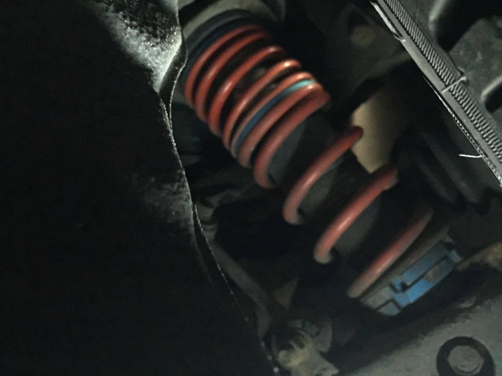

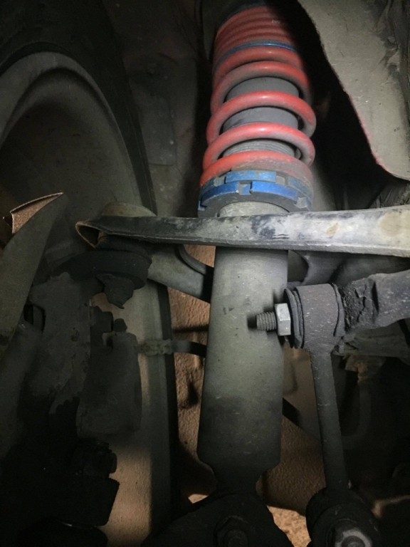

Je ne sais pas quelle marque c'est, j'ai des photos ci-dessous :
Je vais demander au proprio.
Message Publié : Mer 14 Sep 2016, 08:44
V-maxx.
faut voir si t'as la version réglable ou pas coté hydro, mais tu dois certainement pouvoir récupérer de la hauteur via le corps fileté ;)

Pour la remonter faut que tu vis l'écrou en dessus des ressorts mais tu vas augmenter la precharge du coup.
Prend une photo du haut des tes amortos et on pourra voir si c'est réglable et si c'est monté avec des coupelles OEM de NB.
