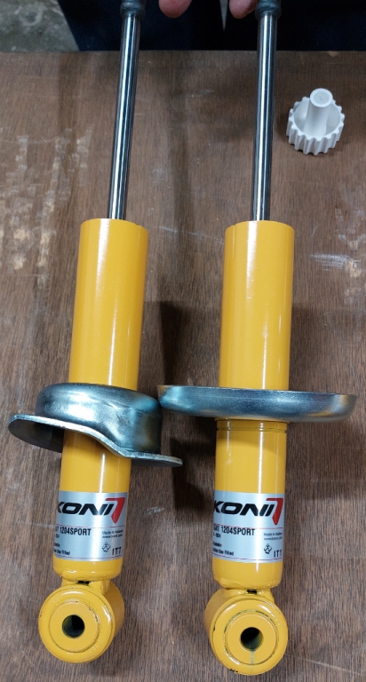

Petite mésaventure, j'ai réceptionné ma commande de suspat AV et AR de chez Koni et lors de l'ouverture d'in des colis les coupelles inférieures des suspensions AV droite et gauche sont différentes (voir photo)
Quelle est la bonne pour une NA de 1992 ?
Merci et A+

De mémoire les spires sur la NA sont jointives en haut et en bas . Donc coupelle horizontale . A faire confirmer

Regarde comment sont celles d'origine, pour moi ce sont celle de gauche.

a gauche la coupelle inférieure c 'est pour une nbfl , je viens de le vérifier .
Par contre pour la NA il me semble que c'est la coupelle droite .
Pour trancher , comme dit Cherub , tu regardes sur ta voiture

C'est monté il faut les coupelles plates, par contre il s'agit des suspensions AR.
On récupère la coupelle de l'avant, je vais contacter Koni pour avoir la bonne coupelle.
