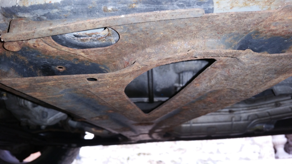

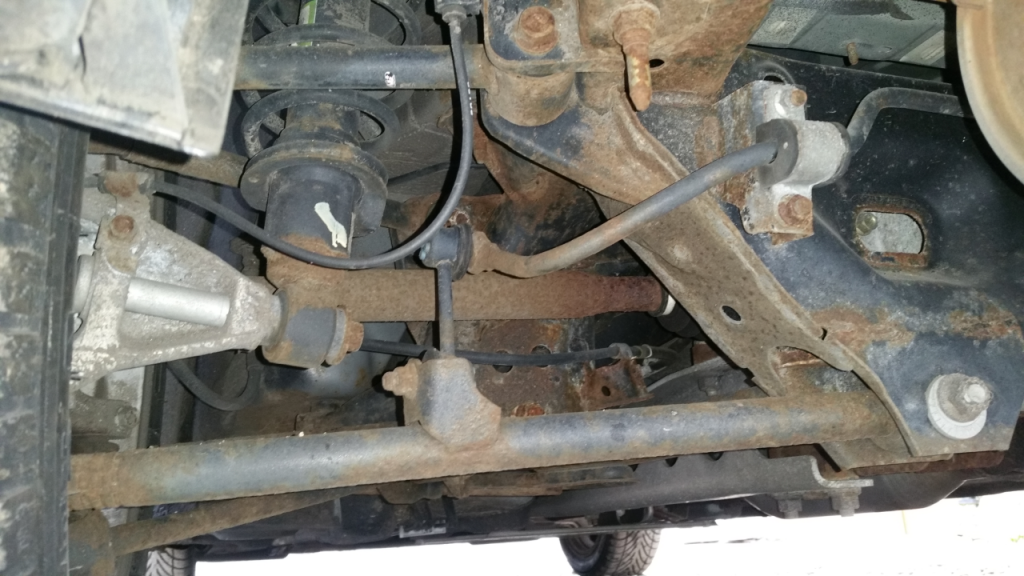

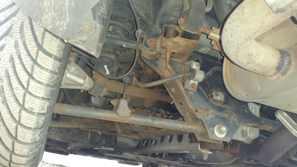

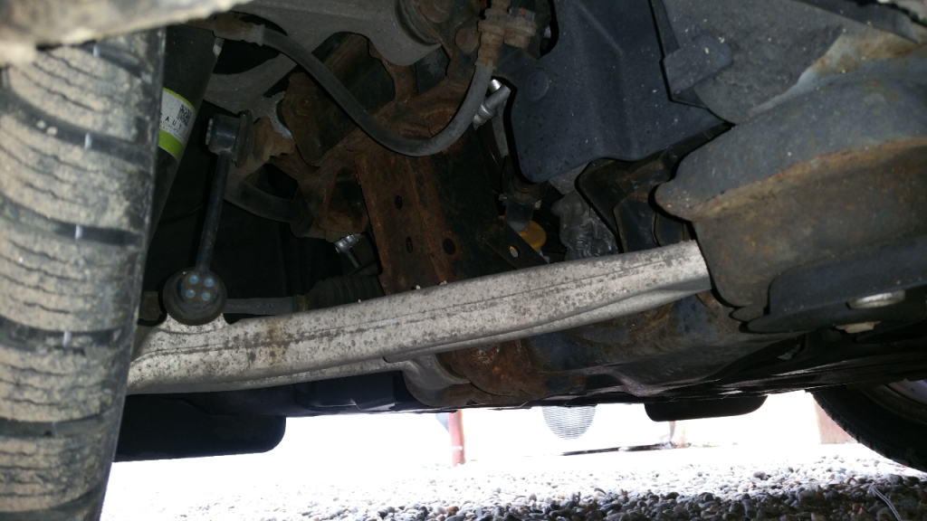

Voilà quelques photos.. La rouille est surtout à l'arrière. Es-ce grave à ce stade ou ce n'est rien ?
Et pour l'antirouille comment procéder ? IL suffit de passer une bombe ?
Merci :D

aie aie aie
ouille ouille ouille :etonne:
Ça m'a l'air assez grave, essaye sur une des surfaces de gratter à la brosse métallique et de passer du Restom 2030 pour voir si tu atteins le métal sain.
Ça me parait étendu et assez profond.
Message Publié : Sam 31 Déc 2016, 12:19
Non, ce n'est pas la cata, juste le fait de l'utilisation sur des routes salées en hiver.
Cela parait superficiel mais il faudrait tout de même gratter et passer une peinture qui va bien.
Je laisse ceux qui l'ont déjà fait te renseigner.
Message Publié : Sam 31 Déc 2016, 12:34
Message(s) : 5408
Pour être serein, je gratterai tout pour virer la rouille, et j'appliquerai de la peinture anti rouille :jap:
Message Publié : Sam 31 Déc 2016, 12:37
Inscription : Lun 5 Déc 2016, 15:59
Message(s) : 45
Gratter c'est évident, je passerai un destructeur de rouille avant peinture.
Message Publié : Sam 31 Déc 2016, 13:00
Message(s) : 1425
Localisation : IDF - 78
A priori rien de grave, la corrosion est superficielle, un coup de brosse métallique, de l'anti-rouille et zou ! :oui:

Message Publié : Sam 31 Déc 2016, 13:01
Inscription : Dim 11 Déc 2016, 17:32
Message(s) : 27
Merci :)
Gratter avec du papier à poncer ? Quels produits me conseillez vous pour gratter et antirouille ?
Message Publié : Sam 31 Déc 2016, 13:09
Message(s) : 3900
Localisation : Poitiers
C'est superficiel et avant que ça ne casse à cause de la rouille, tu as de la marge :D

Message Publié : Sam 31 Déc 2016, 14:13
Message(s) : 1662
Localisation : Mulhouse
+1
La mienne était au-moins autant "attaquée" quand je l'ai achetée il y a 3 ans. Un petit coup de brosse métallique et un antirouille spécial (qui peut s'appliquer directement sur la rouille, théoriquement sans même gratter avant) et depuis RAS, ça n'a pas bougé.
Avant: NC 1,8 copper red 2006
Message Publié : Sam 31 Déc 2016, 16:24
Message(s) : 27
D'accord bon bah je ferrai sa dans les mois à venir alors
Merci ça me rassure tout sa :jap:
