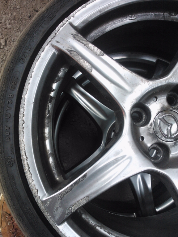

J'ai un jeu de jantes mazda Enkei 15' (celle de la NB 1.8). Elle ne sont ni voilées ni rayées, mais la peinture est complètement cloquée. Je voudrais donc les refaire. J'ai appelé AB Decometal, et après leur avoir expliqué le soucis, il estiment qu'il y en a pour 100/150€ par jante (décapage chimique / microbillage / peinture). Je ne suis pas prêt à mettre 400/600€ pour mon jeu de jantes.
Du coup je me demandais si il était possible de faire quelque chose de propre soi-même, quitte à y mettre pas mal d'huile de coude. Première étape le nettoyage, j'ai vu deux trois techniques à gauche à droite:
- Brosse métallique / papier de verre
- Décapant
- Microbillage / Sablage (mais là il faut avoir le matériel)
Bref, est-ce que vous croyez qu'il est possible de faire quelque chose à moindre coût? Ou si quelqu'un a un plan. Sans parler de JPALC.

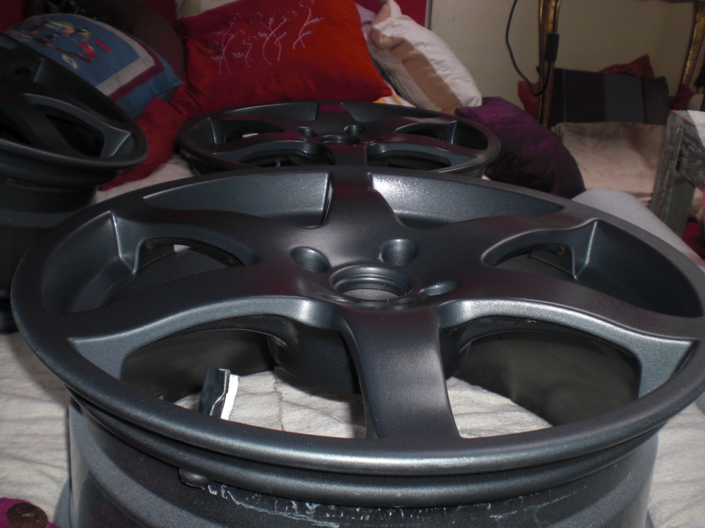

Moi j'ai passé environ 1 mois !!! à :
- décaper mes 4 jantes avec perceuse + divers embouts
- poncer de la même façon
- apprêter
- peindre au pistolet (avec le prêt d'un compresseur) / 3 couches
- vernir / 2couches
Au final, c'est pas parfait mais je suis franchement content de moi car je partais de zéro et ça m'a pris presque QUE du temps.
PS : mes jantes étaient en bon état, pas de réparation préalable. je voulais juste les repeindre.

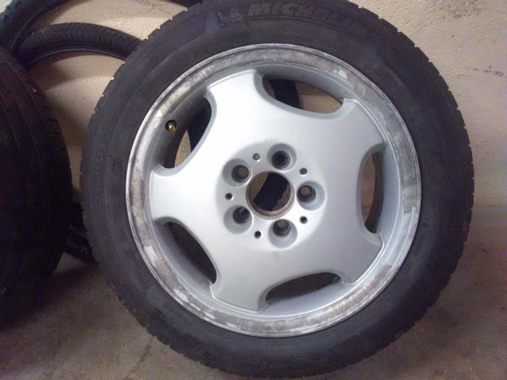

Si tu veux le faire toi même, attends le beau temps.
En sous de 15°C le résultat n'est pas beau.
Je l'ai fait sur 4 jantes de ma Mercedes et j'ai fait de la cochonnerie :(
Avant:

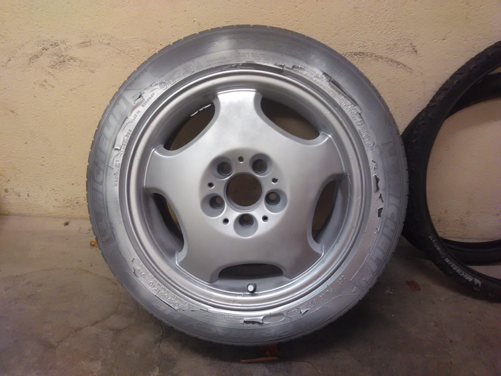

Après l’apprêt :aie:
Et après la peinture et le vernis
Je l'ai fait sans protéger les pneus parce qu'ils étaient usés et j'ai les changé juste après

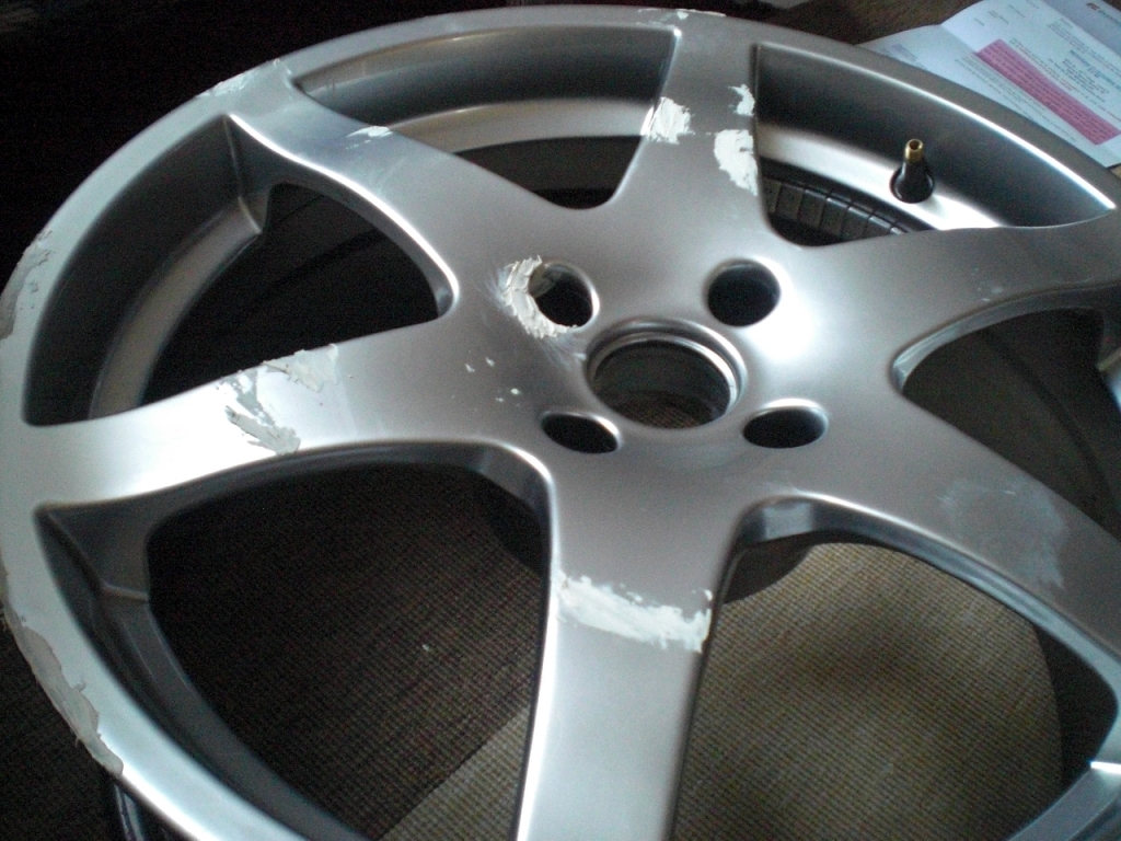

Message Publié : Sam 21 Jan 2017, 00:37
Message(s) : 1119
Localisation : Belgique

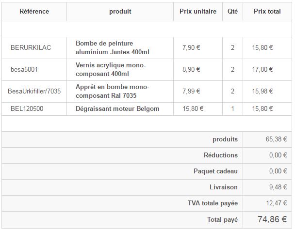

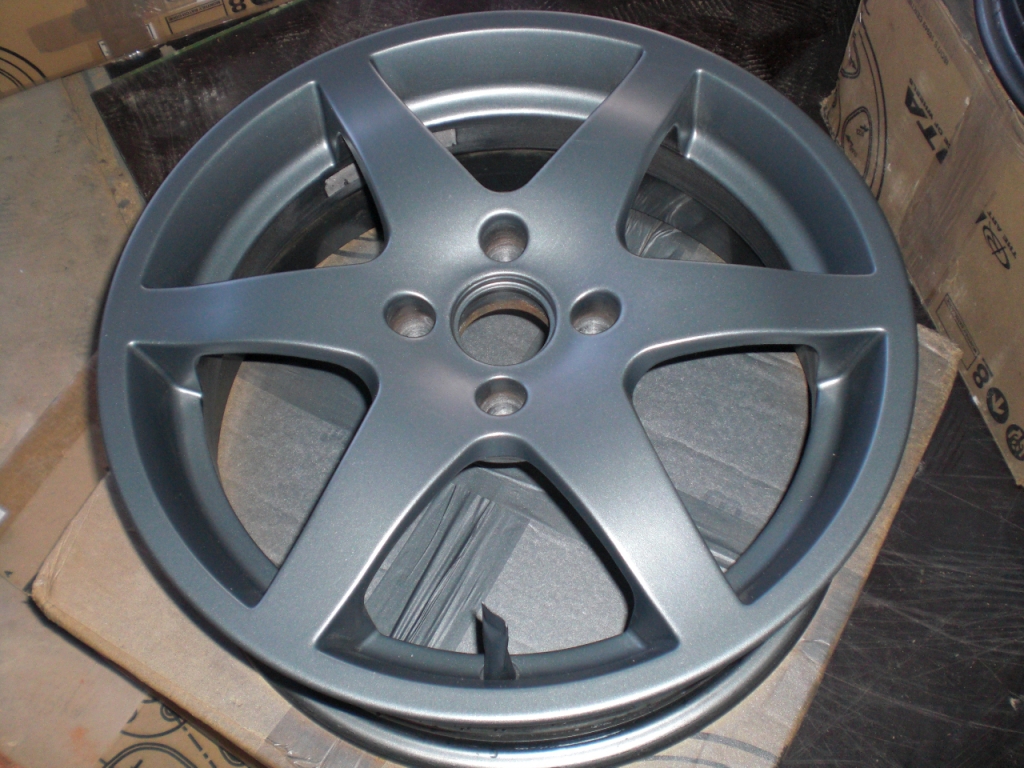

ça dépend ce que tu veux avoir comme résultat au final...
j ai essayé sur mes anciennes jantes
avec qq spray de peinture, d apprêt et de vernis bi composant
pour les corrections j ai aussi utilisé un petit pot de mastic et évidement qq feuilles de papier de verre
au final, le résultat est très satisfaisant pour moins de 100€
