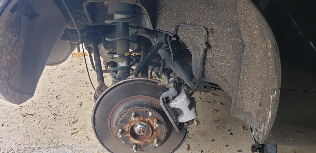

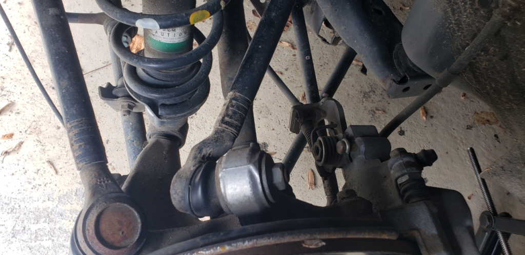

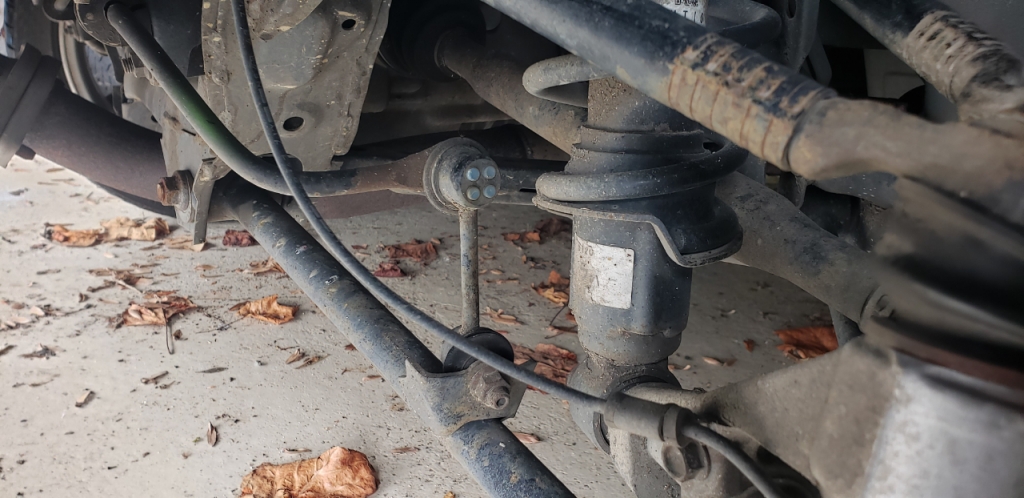

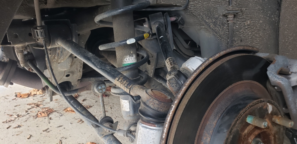

bonjour , j'ai enfin trouvé le temps pour demonter la roue .
a 1ere vue ce bazar me semble un peu rouillé .............
voila des photos , pouvez vous me dire ce que je dois verifier en terme de serrage ? ( attention , je n'y connais quasiment rien !! )
