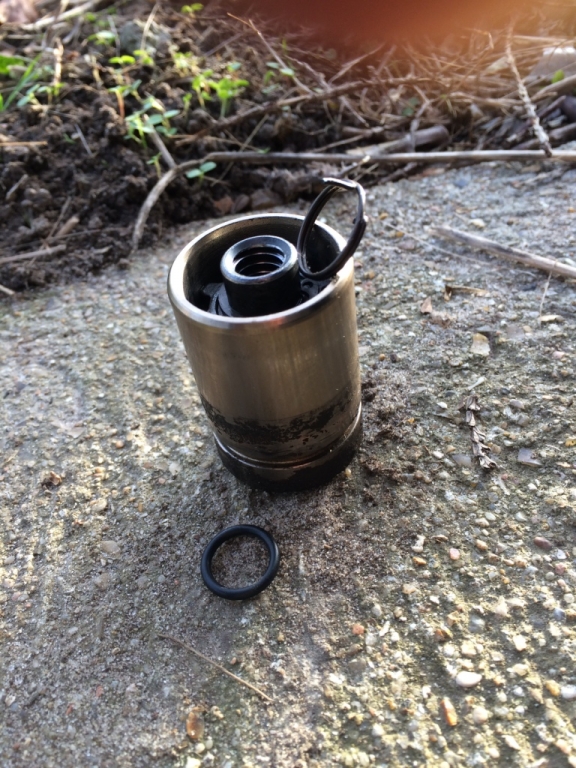

Je suis en cours de dégrippage des étriers de frein, je viens de changer le circlip du piston de la photo.
Par contre je ne vois pas ce que je dois faire de la petite bague en caoutchouc et surtout je m'emmerde à essayer de remettre ce ressort. Quelqu'un sait-il comment le remettre en place?
Est ce qu'il y a quel que chose à nettoyer à l'intérieur du piston?
Dans le kit il y a de la graisse rouge et une autre dans un tube je ne sais pas laquelle va où.
En fait j'ai besoin de vos conseils pour le remontage
Merci

Il reste néanmoins le problème de la pose des joints d'étrier, je ne vois pas du tout comment faire.
Si quelqu'un a une idée ou déjà effectué cette manip?

Hello
C'est le joint cache poussière, il y a une partie du joint qui va dans la rainure du piston et l'autre dans la rainure de l'étrier a l'intérieur.
Bon courage et cool car c'est un peu galère.
A+
