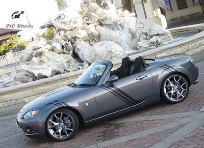

Je passe sur d'autres jantes très sympa comme les ADVANTI RACING STORM qu'on ne trouve qu'en 8 ou 9" de large :sic: , ou encore les jantes de Rx8 sublimes sur mx5 mais... 18" ou 19"... ouille. pour le plaisir: lien et lien

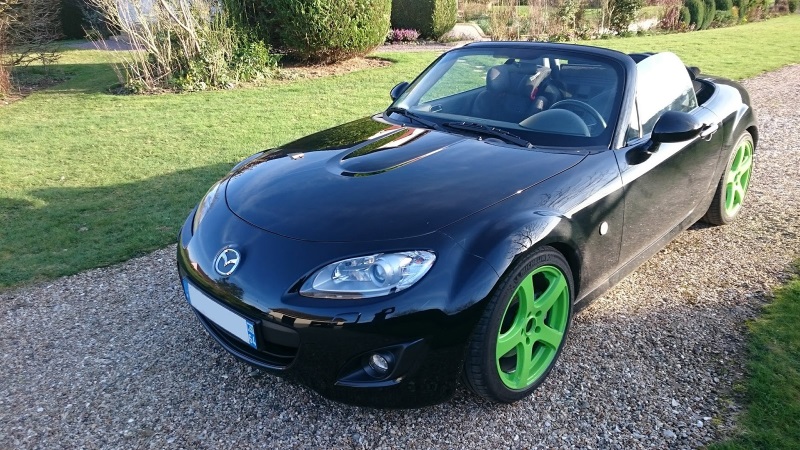

Donc, ca va donner quoi du ET40 sur une NC ? Est-ce que je ne risque pas d'avoir des soucis aux contrôles techniques, ou avec un flic poitilleu (en Suisse avec toutes leurs normes etc etc) ?
Les jantes en 17x7 ET40 passent très bien pour une NC. Voici ce que ça donne pour avoir un ordre d'idée ;)
Ça passera inaperçu au contrôle (sauf avec la couleur de l'exemple :aie: )
