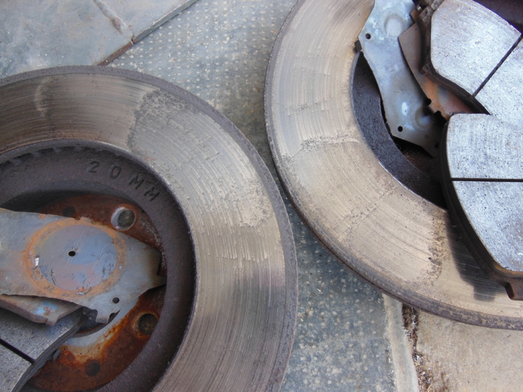

Et bien voila pb résolu.J'ai écouté vos conseils avisés,donc,changement des disques et plaquettes et plus de pb. voila une image de l'etat de ces disques. :woo:
 Sujet du message : Re: vibrations au freinage
Message Publié : Sam 4 Juil 2015, 16:17
Message(s) : 4694
Ce sont bien les symptômes de disques voilés ! après, savoir si c'est l'AR ou l'AV ...

ça doit se ressentir sur le volant quand c'est à l'avant, comme une roue mal équilibrée.
Message Publié : Dim 5 Juil 2015, 07:03
Message(s) : 4694
J'ai eu le cas sur une Mondéo; après avoir changé l'avant, j'avais moins de vibration dans le volant, mais encore un peu; il m'a fallut changer l'AR aussi pour ne plus du tout en avoir !

Disque voilé en effet.
Dis nous si c'est mieux après changement.
