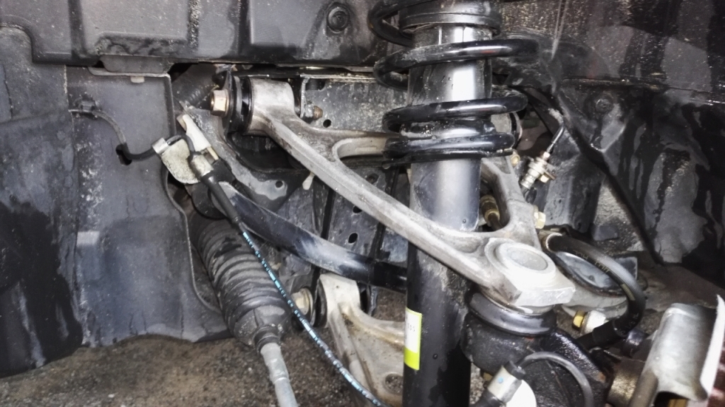

Mêmes symptômes de mon côté : en butée de braquage vers la gauche, un claquement retentit au niveau de l'essieu avant (roue avant gauche selon moi) à faible vitesse ou dans le cadre d'une manœuvre. Cela se produit assez régulièrement mais de façon aléatoire.
Après l'avoir montée sur le pont, verdict du garage Mazda Fibee (Saint Maximin) :
Barres stabilisatrices AV cassées, changement des biellettes nécessaire.
Voici le montant des réparations : 211€ après réduction de 10% car membre du club.
Tarif correct selon moi.
En espérant que cela vous mette sur la bonne voie !
