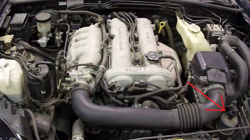

Il y a peux être surement un poste déja dessus, mais je suis à la recherche de la manip à effectuer sur une NB de 1998 pour purger le circuit de Direction Assisté après remplacement de la crémaillère.
===> Remplacement de la crémaillère après erreur de ma part pas une casse normal pour info ^^"
Je sais qu'il faut ouvrir un raccord sur la crémaillère et braquer les roues de gauche a droite pour vider l'air mais je ne sais pas par ou remplir le circuit de DA...
A mon grand regret, je n'est pas trouver de bocal (réservoir) de DA .. (Il ce peux que je soit totalement abruti et que je ne l'es pas vu) x) !
Si quelqu'un aurait un lien de tuto ou autre je suis preneur ! :)
Bonne journée à vous !

Si je ne m'abuse, il est là.
La tirette peut s'enlever pour contrôleur le niveau de liquide, exactement comme on vérifierait le niveau d'huile moteur :)

Je suis donc bien un gros débile ! ;)
Bon je n'est pas tout à fait regarder mais il me semble que je n'est pas ce réservoir.
Je vérifierai ce soir ! :)
Merci !

Voici une direction assistée complétement déposée, le bocal est bien là ;)
http://www.miataforumz.com/attachments/ ... p_4915.jpg
