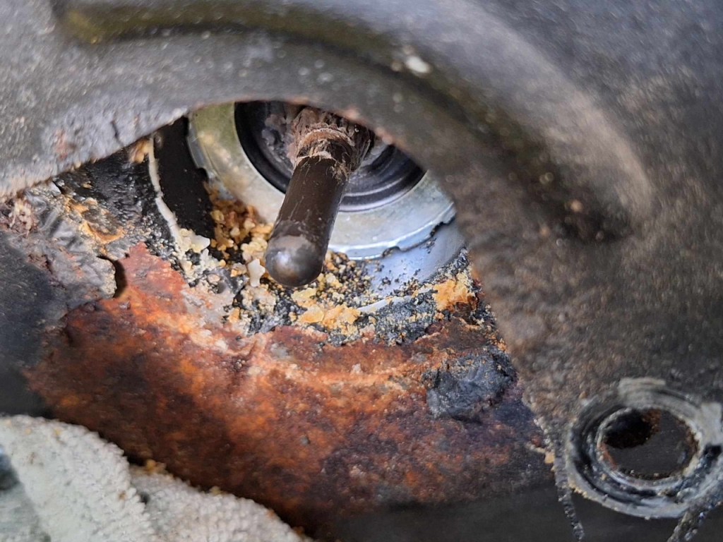

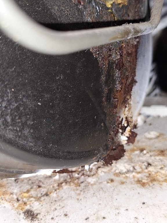

Je viens de remarquer la baisse de mon liquide de frein (je suis passé du max au milieu du bocal).
J'ai remarqué que de la peinture sur le servofrein est partie ... avec un effet un peu de "bouillonnement"

Tu as probablement une fuite au maitre cylindre. Je ne pense pas que ça se refasse comme un émetteur d'embrayage, il faut sûrement le changer.
Passe un coup de nettoyant frein régulièrement en attendant de réparer car le liquide de frein est très corrosif, on voit déjà qu'il a attaqué le mastervac ainsi que la caisse.

Oki Doki. J'ai gratté un peu, c'est plutôt propre, rien d'alarmant.
J'ai protégé avec des chiffons le temps d'acheter et changer cette pièce.

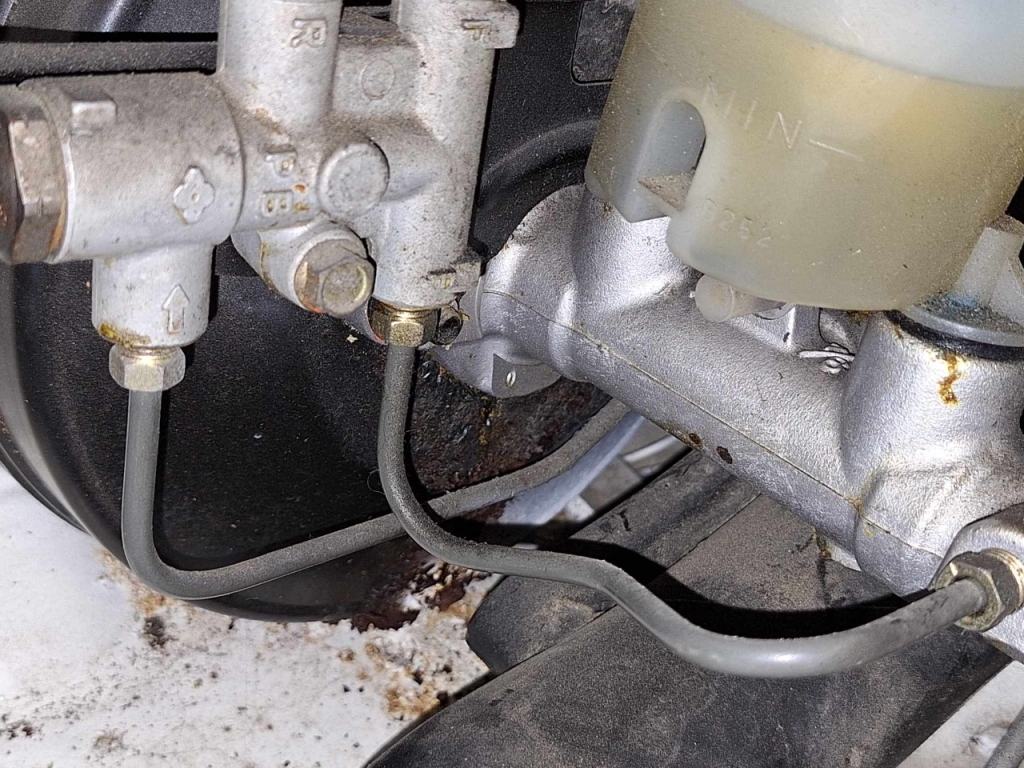

J'aimerais commander la pièce nécessaire.. mais la question est la suivante avec ou sans ABS ?
Comment savoir si ma NA est équipée d'un ABS ? Sans faire un test de freinage... :D
Dois bien y avoir une pièce supplémentaire quelque part :D non ?

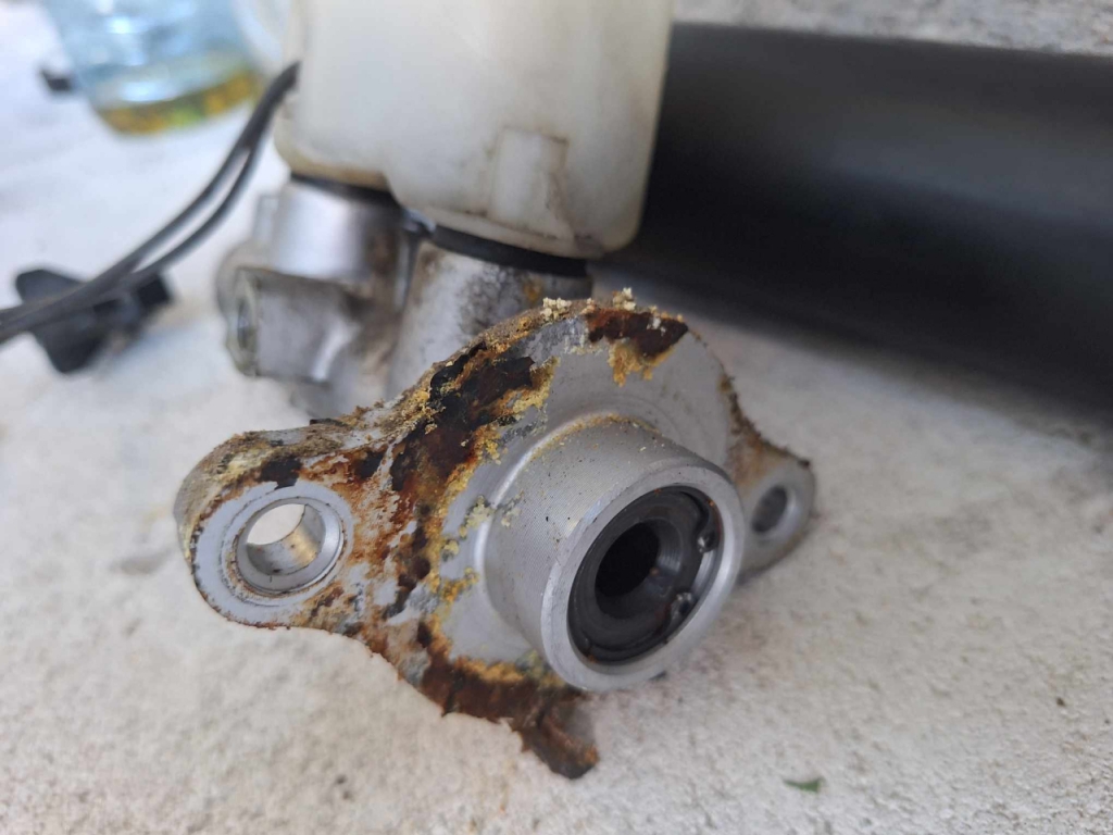

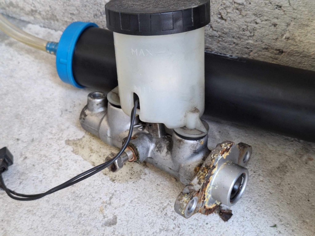

:D Bon j'ai démonté, c'est le seul moyen d'être certain de commander la bonne pièce !
La fuite doit dater, ou alors le liquide de frein ça fait vite du dégat !

Si tu as l'abs, il y a un module qui ressemble à ça :
https://www.ebay.fr/itm/375470195525
- #21
Miata 91
NCFL 1,8 RC
Message Publié : Dim 23 Juin 2024, 16:53
Message(s) : 2625
Localisation : 27
Ah merci pour l'info ! Je n'ai pas ça, donc pas d'ABS, une vraie Mx de bonhomme :D
