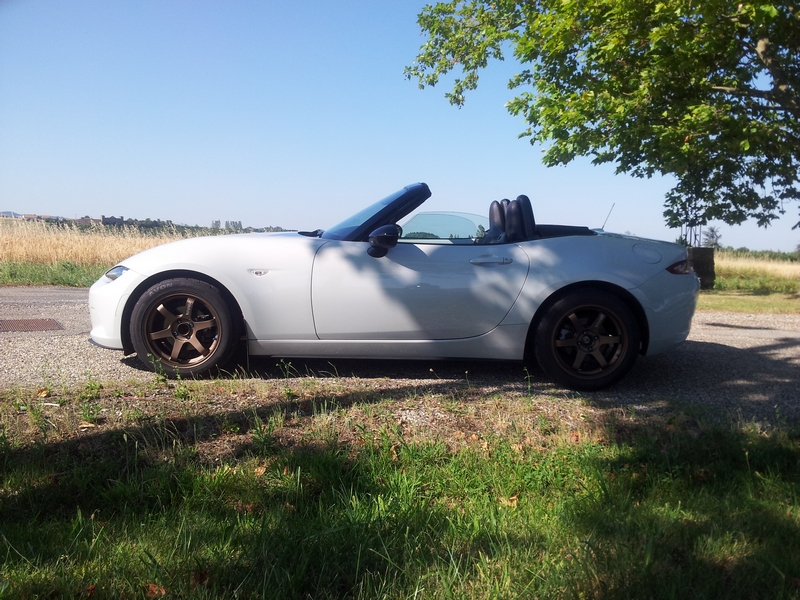

affirmatif, j'ai commandé 4 'rota" chez Driftshop, RAS c'est du pro avec des tarifs très correct.
(Ce sont les jantes sur la photo) :bien:

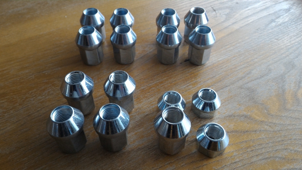

Rien de très grave en ce qui me concerne. Lors de la réception des jantes, il manquait 3 écrous. Ils ont été incapable de m'envoyer 3 écrous identique autres. Après quelques échange de mails, j'ai laissé tomber, on ne peut rien contre la mauvaise foi.

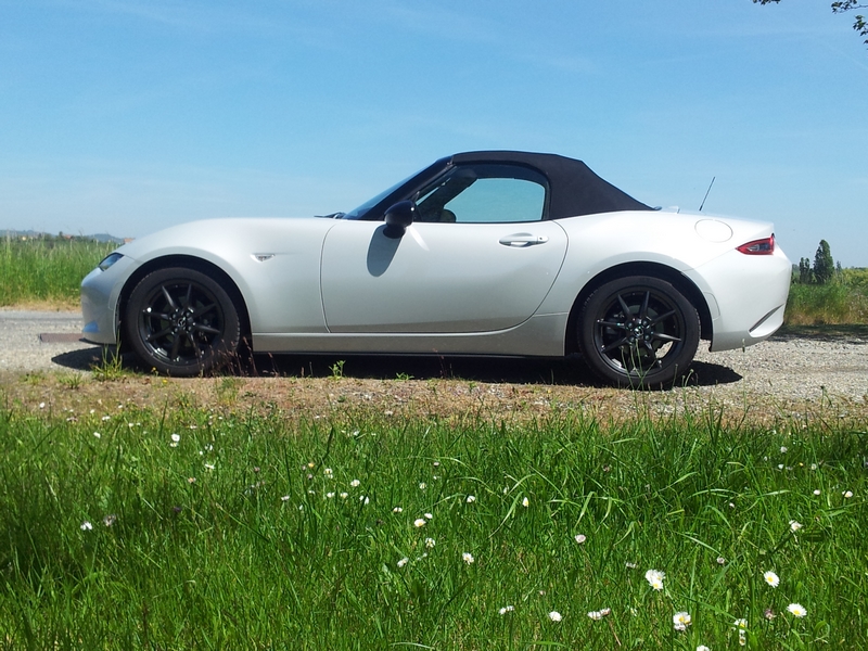

pour donner une idée de comment ça ressort :hello:
d'origine en 16x6.5 ET 45
je suis actuellement en 16x7 ET35 (et ça ne touche nul-part les passages de roue, alors que je suis rabaissé)
pas sûr qu'en rajoutant 5mm vers l'extérieur, ça ne pose pas de soucis :?
Avant / après
par contre, passer en 17" ne semble pas autorisé sur les motorisations 1.5L :tantpis:
