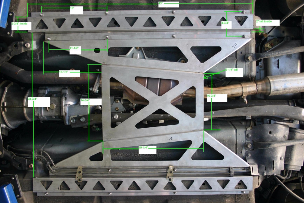

Le butterfly FM est juste l'une des solution de rigidification qui a le meilleur rapport prestation/prix :)
En comparant le prix des renfort Ultra racing et celui du BF FM tu verra que ce Butterfly remplace 2 à 3 renfort UR et donc devient très concurrentiel.
De plus UR ne fait pas de frame rail ;)
Il n'y a pas à ch*er, FM pour du routier sportif, offre des belles solutions et bien placées coté tarif.
FM connais bien la Miata et ça se voit ... contrairement à d'autres vendeurs/fabricant de pièce (surtout les ressorts :roll: ... et les renforts :roll: )
Et je ne suis pas qqn de partisan pour un sous, jamais, pour FM ou autres.
Bon et si vraiment le BF FM est trop cher... :D
DIY mode activé! dimension en pouce 1"=25.4mm

Je viens de regarder, en fait je pensais pas du tout à ça comme renfort ^^'
Il se boulonne c'est ça? Tain c'est une bonne idée de cadeau pour mon anniversaire ça :aie:
C'est vrai que c'est vraiment du beau matos ... À voir si en attendant je peux trouver un équivalent sur une NBFL!

Ahah! Je suis une brèle en conception de pièce (enfin j'ai jamais essayé..) mais ouais le home made ça me plait! J'aurai été équipé d'un mig ou d'un tig j'aurai fait faire ça à mon père qui se demerde vraiment pas mal!
