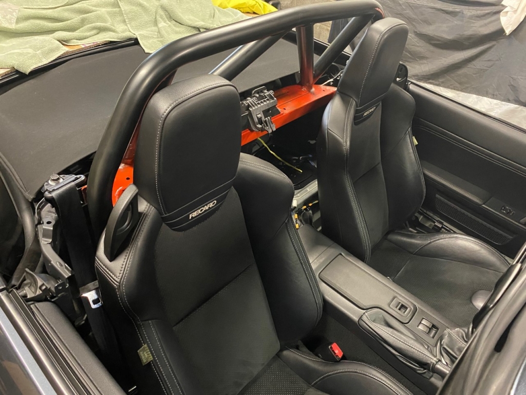

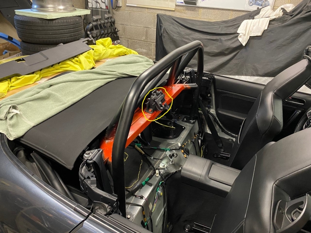

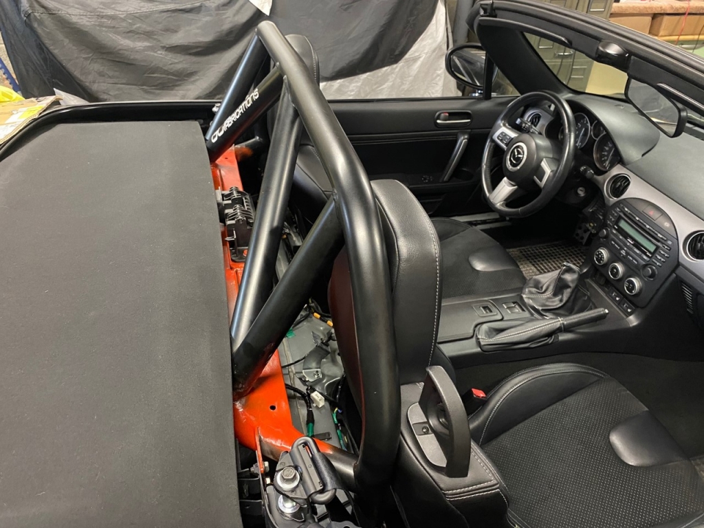

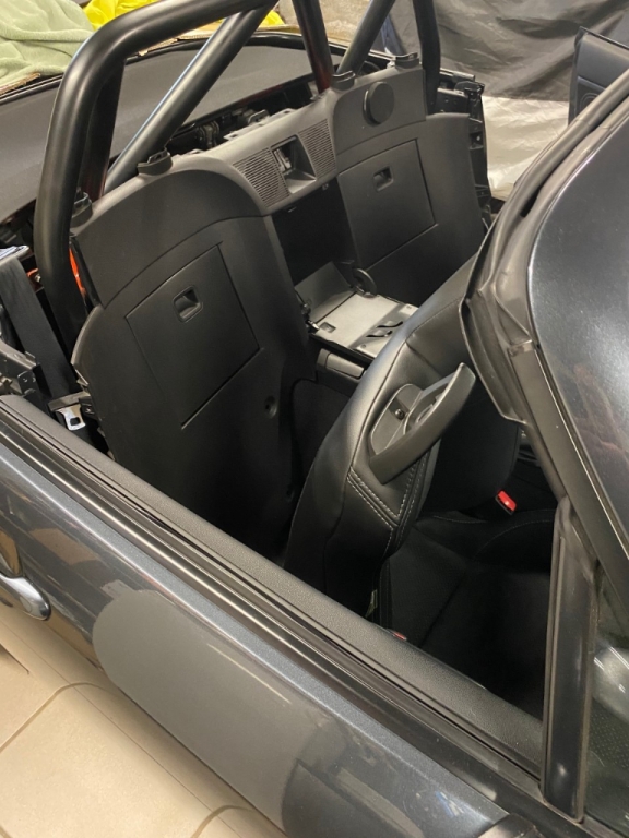

J'avance petit à petit dans ma transformation ....

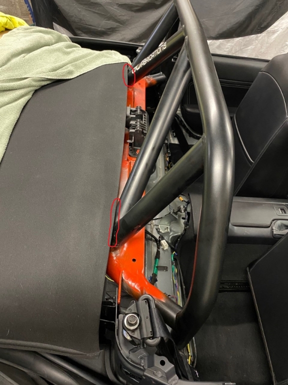

Le mécanisme de la capote est monté et ajusté .... :bien:
Une fois la capote fermée et clipsée elle tombe a ras des tubes, à l'arrêt aucuns soucis par contre risque d'usure de la toile en utilisation :arrow: je ne vais pas prendre le risque de l'endommager :arrow: il faudra faire une petite modif :D
Il est placé et fixé correctement, Je vais m'atteler maintenant aux découpes des caches ...

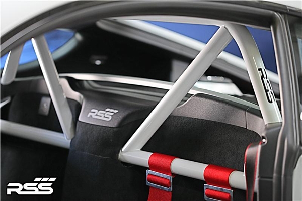

Et voir s'il est possible de rajouter un tube.
Comme sur cette photo,
si je fais cette transformation, je perdrais les deux hauts parleurs centraux ... il faudra les déplacer
il faut que je cogite ....
sinon voilà ou j'en suis ...

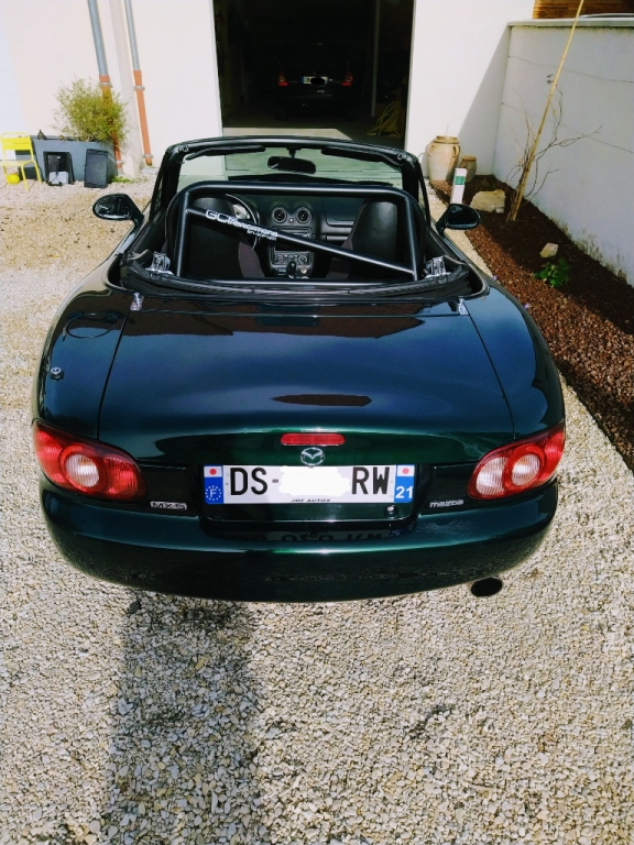

Voilà c'est monté, pas de difficulté particulière excepté peut être pour le passage des cables vraiment chiant à faire. D'ailleurs, j'ai le voyant ABS allumé :roll: A mon avis il y'en a un qui a pas aimé...

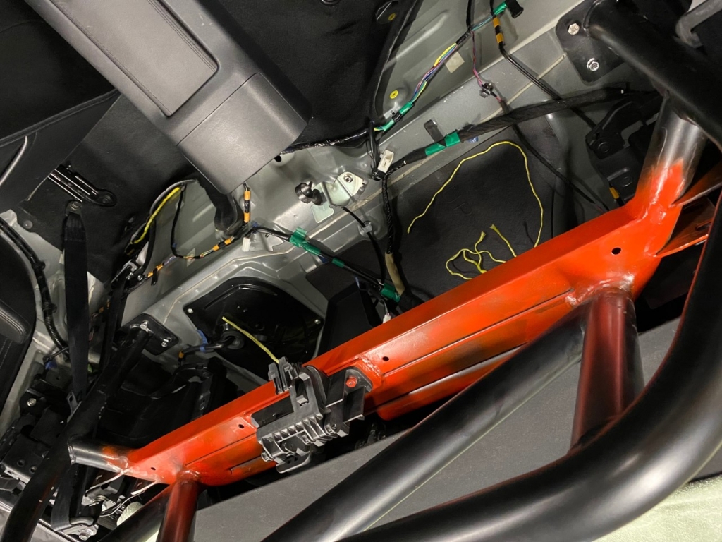

Hélas même en prenant son temps, une petite erreur, j'ai vérifié et j'ai le câble ABS cote conducteur qui est pincé sous la fixation du roll bar :cry: Comme j'ai la flemme de tout démonter, je vais couper et repasser un câble en parallèle et zou. Photos à venir

Ouais j'ai trouvé et résolu le problème de l'ABS. Câble arrière gauche pincé sous le pied de l'arceau. Pour pas tout redémonter, j'ai coupé la partie pincée puis soudure à l'étain. Plus de problème.
