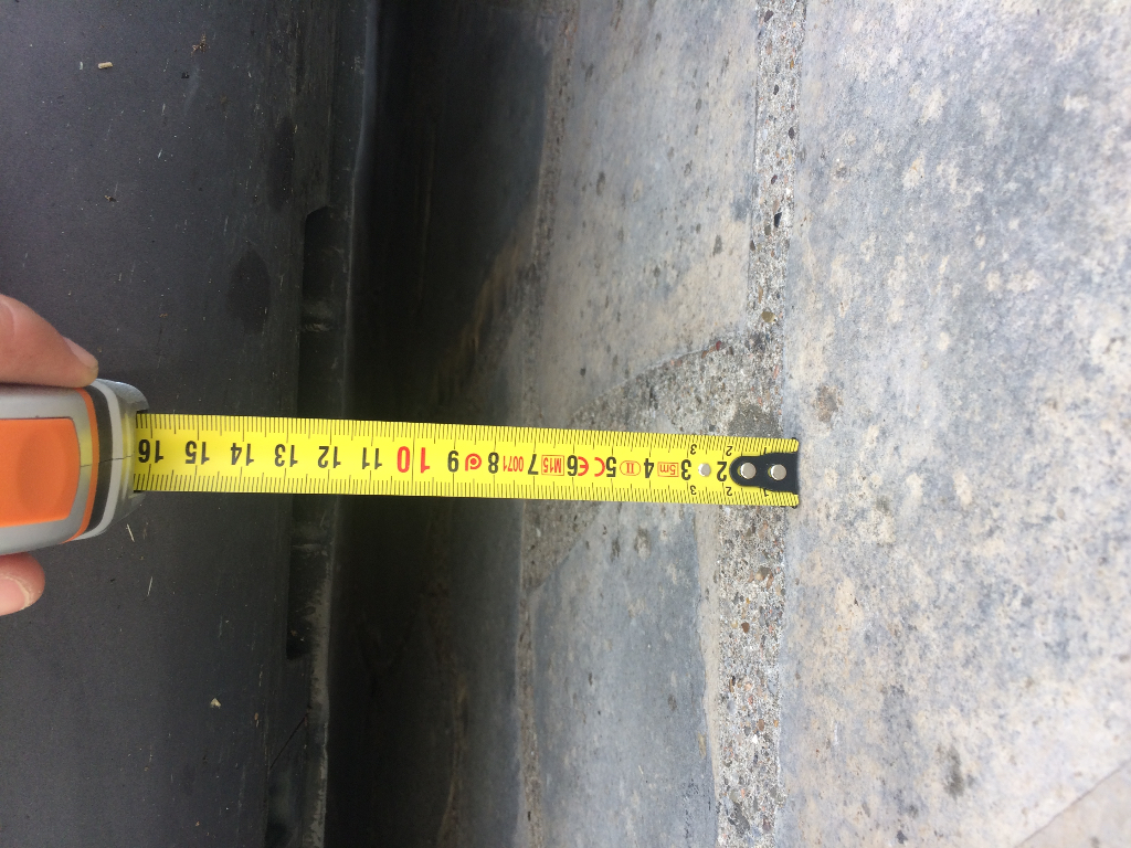

J'ai en effet bien regarder et j'ai 4 B8 d'apres la référence et les ressort sont rouge mais impossible de voir une référence. J'ai 10 cm de garde au sol preuve à l'appuie.
Je voudrais savoir si des b8 avec des ressorts en -30 fera une même garde au sol que des b6 avec des -30 comme la tige des b8 est plus courte je crois ou sa changera rien ?
Parce que sinon faut que je change aussi les amortos. Et est ce que les b8 accepte bien le -30 mm comme c'est un leger rabaissement.

Salut si tes ressorts sont rouge et amortisseurs B8 , tu as le kit B12 sportline -5CM .

-50 le mec y est aller trop fort !
C'est decidé je la remonte en -30 ! Vous avez des sites a proposer pour achetter ?? Les eibachs ils sont noir pas bleu ?
