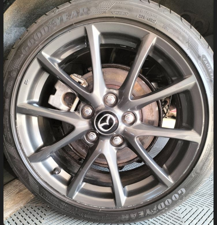

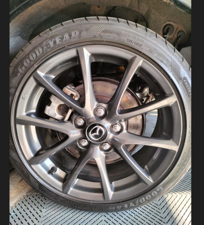

avant
Message Publié : Mar 8 Nov 2022, 15:45
Inscription : Lun 17 Oct 2011, 16:33
Message(s) : 121
Après

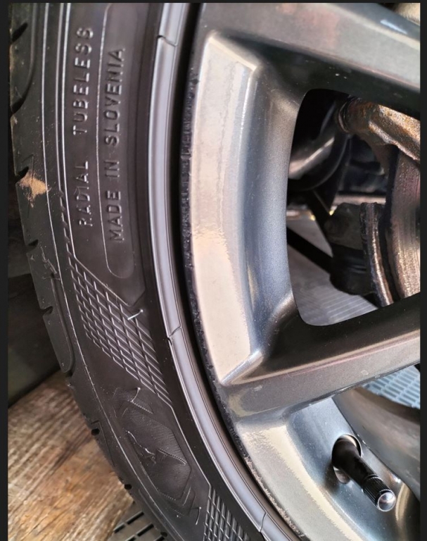

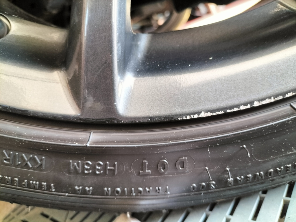

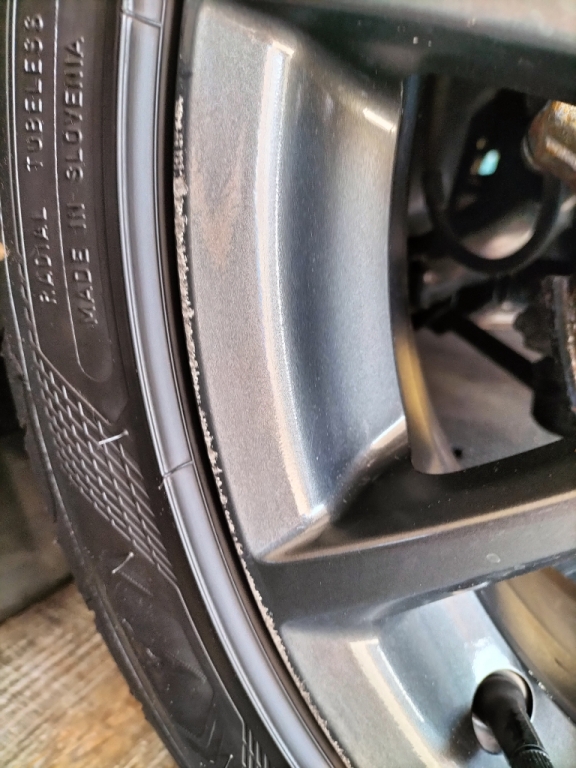

Avant
Après
je déconseille la couleur Toyota qui a une base violette, J'ai eu l'occasion de croiser une MX5 avec les jantes repeintes c'est vraiment en décalage avec l'origine. ( à vous de voir)
Dans mon cas il faudra mettre une couche de vernis par dessus pour que les retouches tiennent dans le temps.
