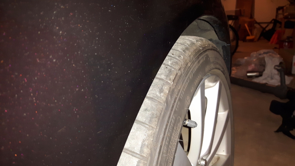

Salut les mimixiens,
J'ai enfin récupéré ma mimix hier soir avec les B14 montés mais je me suis vraiment planté sur le choix du garage, ils m'ont sali la voiture intérieur, extérieur, je suis blasé :sic:
En plus sur le chemin du retour j'ai entendu des frottements arrière droit
A l'arrivée, le constat est sans appel, le pneu frotte sur l'aile :evil:
Je ne l'ai pas observé à gauche, j'ai pourtant essayé de la mettre en appui en virage droit pour compresser un peu mais pas constaté :tantpis:
Alors, j'ai refais la géo en même temps et j'ai demandé un carrossage -1.5 sur chaque roue à l'arrière
Je voulais pas aller jusqu'à -2.0
d'après vous ce serait la source du problème ?
J'ai pas encore mesuré de combien elle est descendue mais j'ai pris une route speciale dos d'anes direct pour tester et pas une touche ! (à part le pneu qui frotte quoi...)
Merci de votre retour

Le B14 sont réglables en hauteur donc tu dois pouvoir corriger sans problème !

mauvais réglage de longueur d'amortisseur de ton mécano....

Il y a un réglage de longueur d'amortisseur sur les B14 ?
Quelles roues as tu ? D'origine ?
Dans quelles conditions est ce ça frotte ?
Roues 17 d'origine
Ça frotte sur descente dos d'âne
et virage gauche en appui et route bosselé
Ça frotte roue arrière droite
Pas de pb à gauche :?

Une photo du rabaissement ? Pour ce rendre compte.

Bizarre.
Généralement quand un amortisseur est en butée, les roues Ar d'origine ne doivent pas toucher...
Pas de traces à l'endroit où ça frotte ?

M@c a écrit :
Bizarre.
Extérieur du pneu
J'ai pas encore vérifier sur l'aile. ...
Je vais voir ça

En effet c'est bizzard. ......avec cette hauteur de caisse,il y a pas de raison que ça frotte,surtout qu'avec le rabaissement on prend du carrossage.
Ils ont refait une géo juste après ? Ils ont peut être re.is les valeur stock :aie:
ÉDIT : ça frotte pas que peu .

C'est côté gauche là

Tes roues ont l'air bien droite quand même .....je pense que c'est les valeur de carrossage qui vont pas.

Non j'ai demandé un geo complète
Avec carrossage -1.5 derrière
Ça y ressemble à vue de nez
Mais ça frotte
