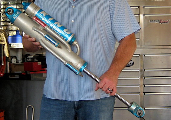

Les seuls amortisseurs dont la dureté varie en fonction de leur position sont les amortisseurs à Bypass (offroading) et les amortisseurs pilotés (par le capteur d'assiette)
By pass
Un bilstein b6/b8 c'est un amortisseur monotube à gaz préssurisé
On comprend que son comportement est "uniquement" fonction de la vitesse de déplacmenet du piston dans le corps/tube
