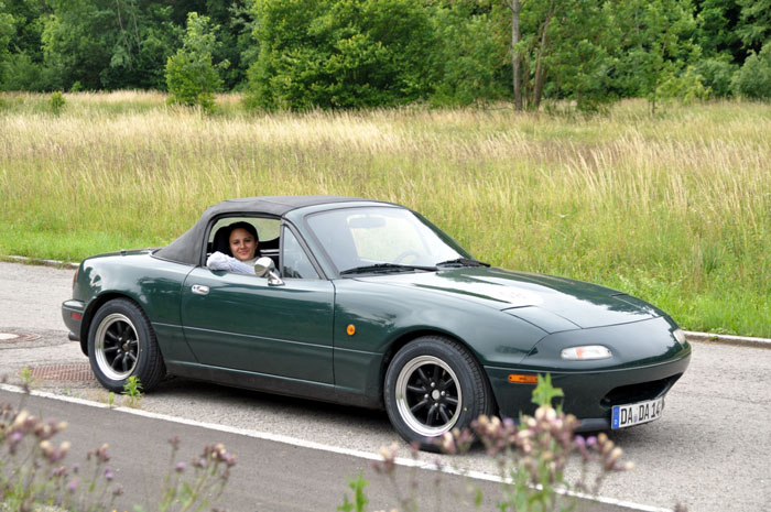

RS Watanabe B 6,5x14 +14.5_185x60 Falken ZE912:
donc tes +10 tu est déjà dans les ailes :tantpis: ToxyMaTT ça compte pas il a les ailes tirés :D
 Sujet du message : Re: Watanabe et cales
Message Publié : Lun 2 Oct 2017, 17:46
Inscription : Lun 14 Nov 2016, 19:45
Message(s) : 1007
Localisation : Hérault (34)
Mais le mec sur la photo a des cales en plus?
Surtout que j'étais persuadé que du 6,5ET15 passerait tranquillement dans les passages de roue. Même du 6,5ET10 avec un peu de carrossage que ça passerait nickel. Je me suis trompé? :sic:
Je flippe vraiment, j'ai pas trop trop envie de prendre des wata qui m'obligeront à tirer les ailes quoi... A la limite si en mettant du carrossage ça rentre, ça me conviendrait.
Message Publié : Lun 2 Oct 2017, 18:06
Message(s) : 7690
a 1ere vue non:
http://mazdaroadster.net/showthread.php ... 4-BRG-NA8C
