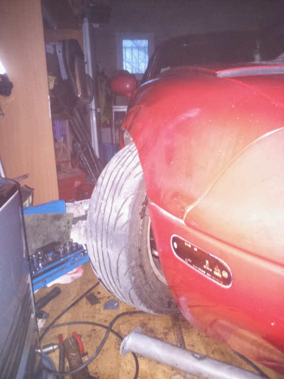

Salut les Boyz :-) au vu que que personne ne reagi que ce sois ici ou sur des groupe autre sur facebook j'ai commander mes nouvelle fusée de direction ainsi que des rack spacer avec des durite aviation plus longue je vous laisse voir le rendu becoup plus d'angle j'ai hâte de l'enmener en géométrie pour afuter tout ca

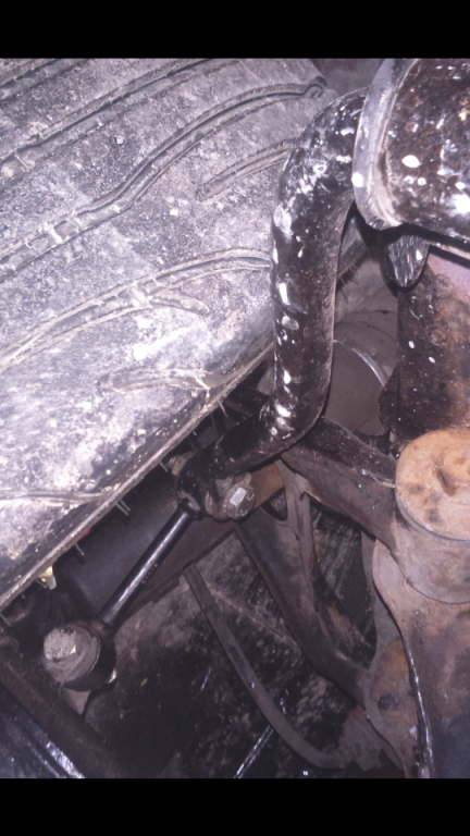

Alor un petit retour après installations, donc une petite visite à la géométrie comme je m'y attendait impossible d'avoir des côté d'origine :woo: au final vu les modif les réglage sont dans les choux complet géométrie av/ar pour 40e, alor je sais pas si ça existe mais il faudrait des bielette de direction avec plus de filetage pour être bien d'après le mek de la geo manque de bol ça va rester comme ça et puis c'est tout je vais bouffer mes semi slick prématurément tout comme mes arrière ceci dit :D
Bon sinon aussi un petit détail asser important avec les jantes d'origine des NA on touche la bare antil roulli dans l'angle maxi (avec pneu en 185 60 14)

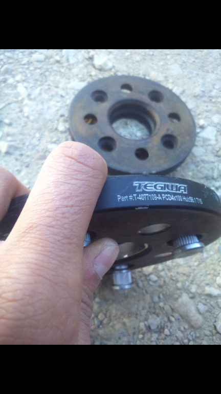

Donc pour palier à ce petit souci mon idée était de mettre des cales j'ai donc pris des 15MM double boulonerie, le résultat se fait resentir on touche beaucoup moin le pneu même si ça manque encore un poil j'aurais du prendre 20MM pour être sur, pas grave on verra ça pour une futur commandes ou au pire changement de jantes

En tout cas tosh, merci pour ton retour et les photos. Cela permet d'en savoir plus. N'hésite pas à présenter ton projet. On aime bien les trucs qui roulent pas droit (tu connais la DriftKKteam ? :D )
