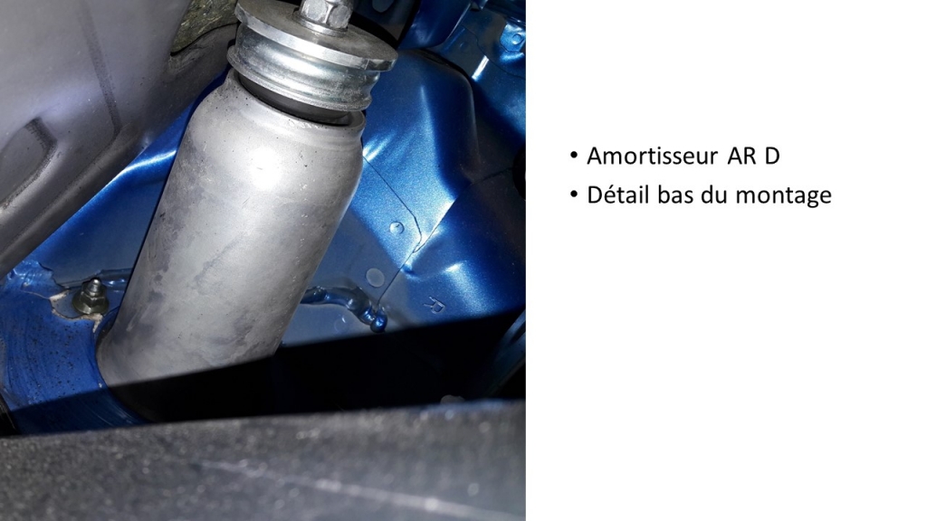

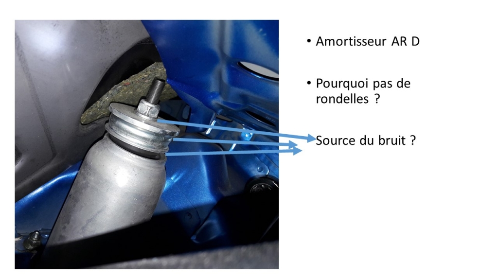

J'ai un problème de bruit suite au montage de mes B16 par mon concessionnaire.
à l'arrière j'ai un bruit de métal contre métal sur les bosses ce qui est tout à fait anormal.
A mon avis ils se sont gourés au montage de l'amortisseur.
Je cherche donc une bonne âme qui voudrait bien me faire des images de son montage de tête d'amortisseur dans le coffre de sa NC.
Voici ci dessous la situation sur ma NC et mes hypothèses.
A votre bon coeur.

Et voilà suite à reprise du montage le schéma correct en tête.
