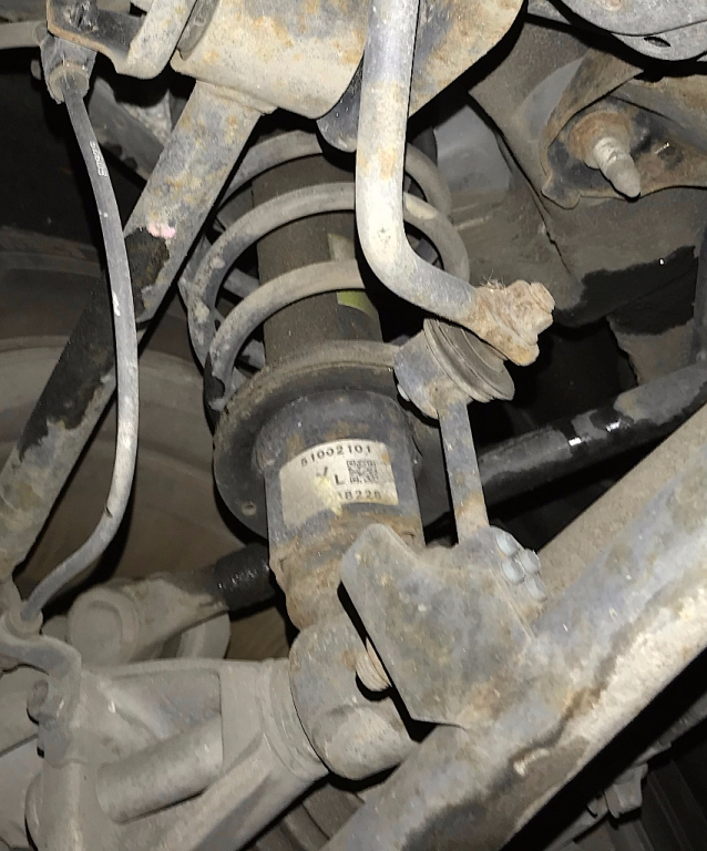

Depuis quelques jours, même si je ne ressens pas de différence nette de comportement, ma roue arrière droite se met à claquer violemment sur les nids de poule. Une impression de talonner à chaque aspérité avec un boom qui retentit dans tout l'arrière de la voiture.
J'ai tout de suite pensé aux amortisseurs, je me suis donc penché sous la voiture pour prendre quelques photos et voilà sur quoi je suis tombé:
Photo de l'amortisseur arrière gauche (sain, sans bruit)
Photo de l'amortisseur arrière droit (bruyant qui talonne constamment)
Je ne suis pas expert mais l'aspect laisse bien penser à une fuite non ? :cry:
Une idée de la part de la communauté, surement plus experte que moi en mécanique automobile ?

On ne voit pas très bien, mais oui, on dirait bien une fuite...

au controle technique, ils m'ont refusé la voiture pour une fuite bien plus légère que cela;

Il me semble que les deux fuient mais pas depuis trop longtemps car c'est encore gras.

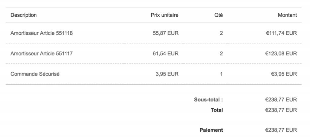

Voilà c'est fait. 238€ fdp inclus... La même référence chez Oscaro était à 480€ hors fdp :etonne:
KYB (Gas-a-just) 551117
KYB (Gas-a-just) 551118
A priori quelqu'un me les monte au black pour 100€. Ce qui me fait une opération à 338€ pour 4 amortisseurs neufs et montés... Je m'estime heureux quand je vois des devis à 500€ la paire chez pas mal de garages.
