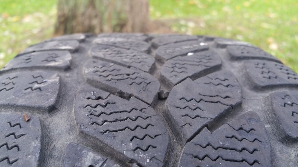

bref, une fois installées, déjà je m'aperçois à la lumière du jour que les pneus sont bien rincés (cf photo ci dessous, j'imagine qu'il s'agit du témoin d'usure qui est déjà bien attaqué ?), l'un des 4 pneus est dégonflé à zéro alors que ça ne fait que 2 mois qu'il les a changé... (je l'ai regonflé et ça semble tenir pour le moment) mais surtout, il y a un bruit de roulage très présent et audible... surtout à faible allure jusqu'à 20km, ça couvre même le bruit du moteur au ralenti... :sic: est-ce normal que des pneus hiver fassent ce bruit là une fois trop usés ? ou est-ce que ça peut venir des jantes ?

c'est bien le témoin qu'on voit ici ?

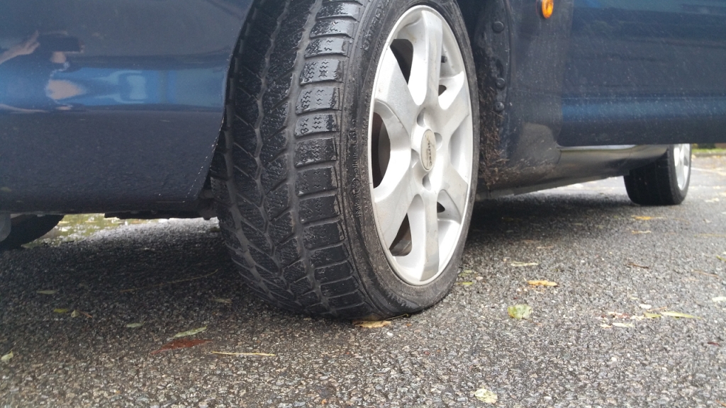

bien à plat...

Il y a beaucoup de chances que le bruit provienne des pneus.
Ils ont combien d'années ces pneus ? Car vu les craquelures dans la gomme :sic:

Tu dois avoir des facettes sur tes pneus

Ces pneus ont l'air complètement rincés et surtout très vieux. Les bruits de roulement sur pneus hiver, c'est du classique.
Si tu veux vraiment en être sur :
- tu mets chaque roue a tour de rôle sur un cric et tu fais tourner librement, et tu vas te rendre compte tout de suite si c'est le roulement ou le disque.
Si tu entends rien, c'est que ce sont tes pneus. C'est chiant mais tu peux rouler comme ça si c'est pas trop désagréable le temps de les finir. Ceci dit, ils sont déjà bien fatigués.

en effet, les craquelures sont vraiment pas bon signe (je ne les avais même pas remarquées à l'achat dans le noir dans une grange ...) mais sur les photos je les vois bien aussi...
