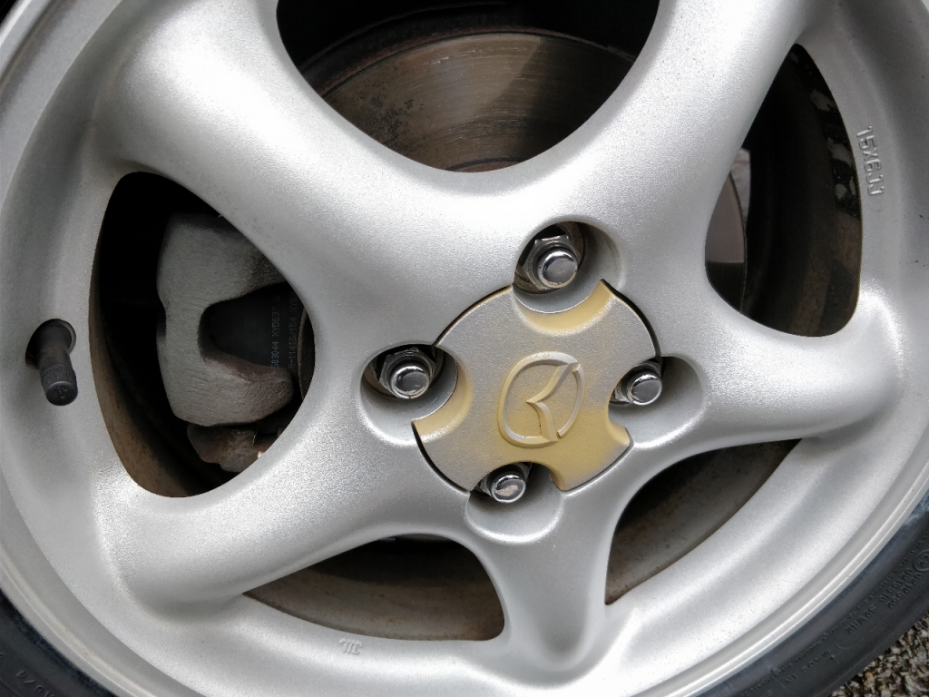

J'ai plusieurs de mes centres de roue qui sont jaunis, et ça c'est pas très joli :roll:
Je sais que je ne suis pas le seul dans ce cas, et je me demandais s'il n'existerait pas une technique pour leur faire retrouver leur belle couleur grise d'origine (sans forcément passer par une peinture)
donc si vous avez des astuces, des retours, je suis preneur !

Peux-tu préciser si c'est le revêtement d'origine qui est parti / usé (ex:au lavage) et donc que la pièce brute était jaune ? Oú est-ce comme tu le dis " jauni" ?
En zoomant sur la pièce on a l'impression que c'est la peinture qui est usée ... mais c'est peut être trompeur ?

je n'en ai pas la moindre idée :D
en tout cas, je sais que d'autres ont exactement le même problème
c'est en effet possible que ce soit le plastique qui est jaune d'origine et peint couleur jante, et c'est donc cette peinture qui part avec le temps, mais j'en suis pas sûr. Mais si c'est le cas, je devrais donc forcément repeindre à mon tour en trouvant la bonne teinte... (dans ce cas, je suis preneur de la teinte exacte :) )

Pour le savoir, tu peux tenter un micro "grattage" sur une zone non exposée. Si ça s'use, tu auras ta réponse.
Je pense qu'une bombe peut largement suffire, si tu trouves le RAL qui va bien. S'il n'est pas dispo dans le commerce, tu peux faire remplir une bombe a un carrossier ou magasin de brico.
Ces pièces sont démontables, il est donc possible de les traiter séparément des jantes. Un bon nettoyages/ponçage au grain très fin et zou, un coup de bombe et voila !! C'est neuf !!

C'est Mort tu est bon pour être repeint .
Après faut retrouvé la teinte des Jantes, et là bon courage ça fait un moment que je cherche.

Tout le monde a le problème sur les NB...
Un "ancien" , qui a disparu, du pseudo de Baggio134 (je suis sûr de Baggio... pas du nombre) avait repeint ses centres de jantes à la bombe... Ca date d'une dizaine d'année peut-être.
Pour avoir vu le résultat de mes yeux, je peux dire que c'était nickel... Vu la préparation du réveillon, je n'ai pas le temps de chercher sur le forum pour le moment mais je suis quasi sûr qu'il en avait parlé, ici ou sur le trottoir d'en face)!

Le jaune c'est tout simplement le plastique ou l'apprêt qui apparaît car la peinture est partie.
Une seule solution repeindre.
Il existe des bombes de gris métal pour jantes, à mon avis ça devrait faire l'affaire.

Effectivement... c'est la peinture qui disparaît :(
La teinte d'une jante se retrouve en général au spectro
Mais... le 22V est le plus commun chez Mazda, à vérifier
L'idéal, sur ce type de support et pour une faible surface, serait un aérosol " spécial plastique" Auto K, motip... à la bonne teinte bien sur :bien:

C'est effectivement une maladie connue des jantes de NB. Pas de solution, si ce n'est la peinture. On trouve en centre auto une peinture de la marque MOTIP, ça fait le job.
J'ai repeint des jantes ainsi il y a qq années, ça tient sans souci.
https://www.norauto.fr/produit/peinture ... Name=48667
Prévoir un bon nettoyage, dégraissasse, léger ponçage pour l'accroche, plusieurs FINES couches de spray, le résultat est très bien pour 15 balles.
Ps: très important la peinture, mieux vaut passer plusieurs très fines couches qu'une seule grosse, ça évite le risque de coulure
Ps2: vu que le support est en plastique, peut-être prévoir une couche d'apprêt spécial plastique avant, mais je ne suis même pas sûr que ce soit nécessaire...

Stephane, oui je vais surement faire ça, par contre vu que je ne veux pas repeindre mes jantes entièrement, juste les centres, j'ai peur que ce soit un gris différent de mon gris de jantes d'origine. Tu avais tout repeint toi ?
(bon après, j'ai pas besoin d'être ultra méga précis non plus, puis ça pourra pas être pire que le jaune actuel ^^ )

Au final quelqu'un a essayé de repeindre juste les centres de roue avec la peinture proposée par Stéphane?
Merci

Oui, moi :D Et ça marche très bien.
Je l'ai encore refait il y a quelques semaines pour refaire les mêmes centres de roue jaunis sur la NB grise

Merci pour la réponse, c'est commandé !
