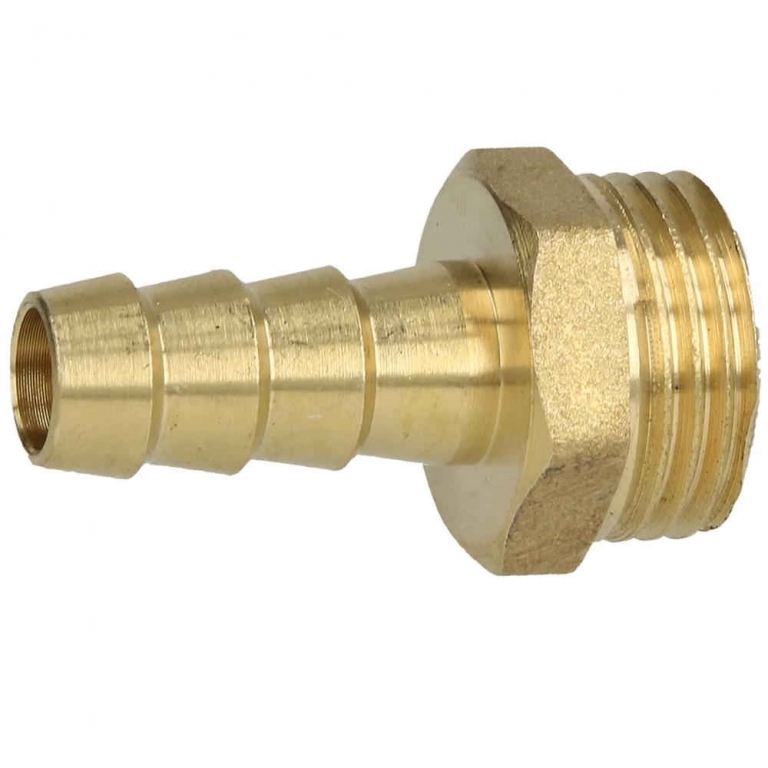

des trucs dans ce genre?
Je crois que je vais tenter le coup
Il va falloir que j'en trouve pour le diamètre du tuyau

Et, je dis ça je dis rien (et aussi parce que j'y connais rien :cyp: ), si la forme cible est bien identifiée (=l'ouverture du bocal) mais que ce qui est si compliqué, c'est de trouver ze bouchon qui va dessus : pourquoi pas un bouchon spécifique en impression 3D, quitte à devoir ensuite tarauder et visser dessus la tétine présentée par rondeau ? :idea:
