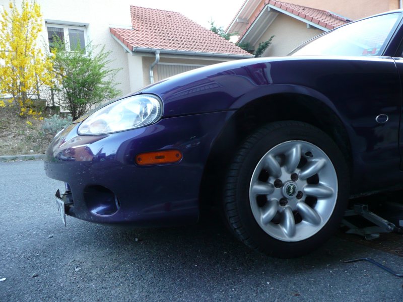

Bon j'ai essayé pour vous, du 13" sur des big brakes de FL, ça ne passe pas :tantpis:
