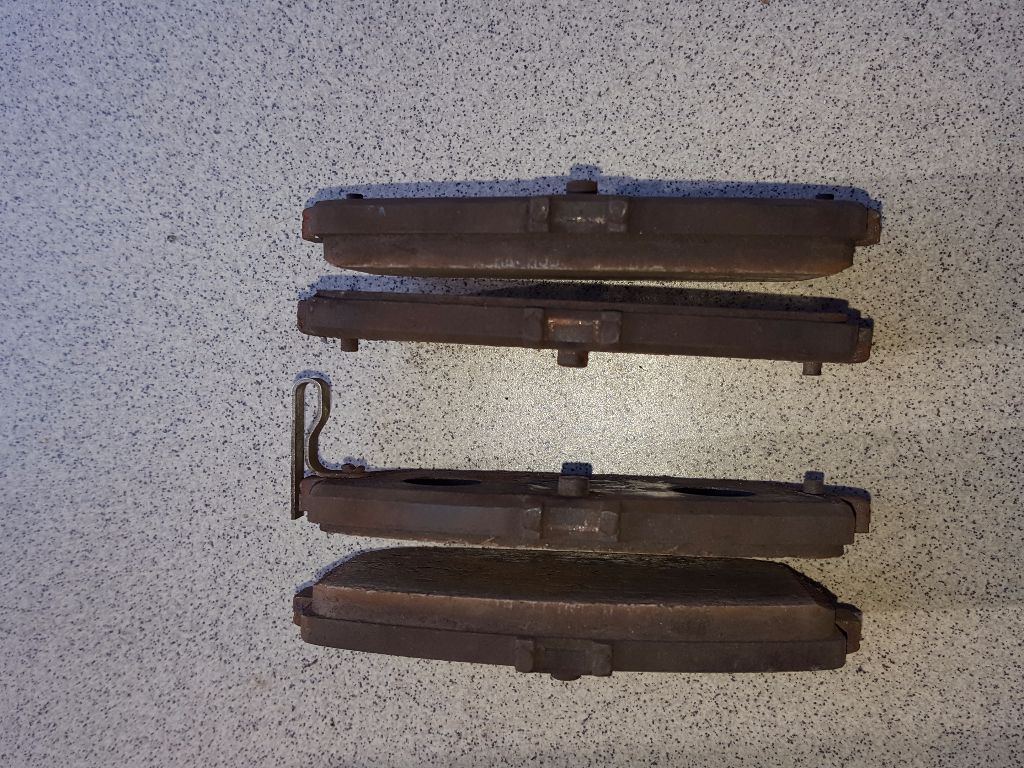

Hello les copains,
21 800kms et déjà les plaquettes AR HS..
D'après mazda les plaquettes arrières sont cuites, le mecano à halluciné ! Normalement elles font 40 000 bornes..
Je trouve le freinage de la ND un peu "léger".. Tant qu'a faire changer mes plaquettes, quelle marque me préconisez vous ?
J'ai un devis concession mazda avec pose de plaquettes bosh pour environ 150€ et un devis feu vert pour forfait pose à vie et plaquettes Textar pour 120€ environ..
Que privilégieriez vous et notamment pour avoir un peu plus de répondant..? D'avance merci.

Déjà, première question, comment vont tes plaquettes avant ?
La logique c'est un jeu de plaquettes arrières pour deux jeux d'avant.
Maintenant c'est bizarre, je viens de regarder sur OSCARO, il n'ont référencé que les plaquettes arrières sur la ND. Il y aurait-il un défaut de répartition du freinage.
Quoiqu’il en soit, demander 150 € alors que le prix moyen d'un jeu de 4 plaquettes est de 30 €, ils abusent un peu. Il leur faut à tout casser 30 min pour les changer avec dépose/repose des roues et ils ont même le temps de prendre la café. Ça fait cher la main d’œuvre, j'aimerais bien voir la facture.......
Un conseil, changes les toi-même, au moins tu saura que c'est bien fait.
Pour la marque, peu d'importance car c'est surtout l'avant qui s'use le plus et c'est sur l'avant que l'on porte le plus d'attention en raison du transfert de masse au freinage, l'arrière étant délesté ne morfle pas trop.

A 34000 les miennes :
97€ le jeu chez Mazda (ce qui est assez cher... clairement !)
Le changement n'est pas très compliqué effectivement (mais faut pas faire de connerie quand même ...). Y'a juste le piston qui est chiant a repousser en le "vissant".

Et il y a visiblement un défaut de conception pour avoir tant de différence entre la plaquette interne et externe. Ça a beau être un simple piston ça devrait coulisser mieux que ça :o
Là je comprends mieux l'usure qui se porte sur une seule plaquette au lieu de deux, on les change plus souvent c'est sur ;)
Et heureusement que le témoin est sur la bonne ;)

Celles avant ne sont pas loin de la fin. Faut que je trouve 1h pour examiner cela et les changer si nécessaire.
Apparemment tout le monde semble touché par cette usure prématurée à l'arrière. C'est très étonnant.

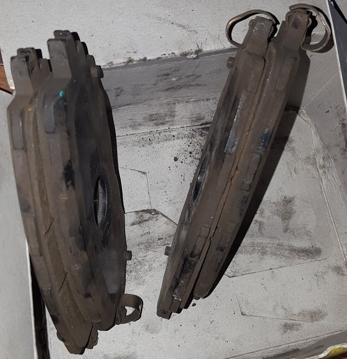

changement des plaquettes avant avec cette fois une usure beaucoup plus régulière qu'à l'arrière (elles n'auraient pas supporté une grosse balade de plus :D) :
Au passage elles ne sont pas livrées avec les plaques anti bruits... C'est franchement n'importe quoi chez Mazda... Totalement aléatoire. J'ai changé en même temps celles de la NC : il y en avait de fourni !... mais en tôle qui rouille y compris pour le côté extérieur... Mais aucune pour les plaquettes arrière de NC que je n'ai pas pu changer car celles en place étaient totalement bouffées par la rouille/chaleur...
Ce n'est pas spécifique à Mazda, même problème dans d'autres marques...
Et si c'est comme chez les allemands, ça coûte une fortune ces ferrailles :sic:
