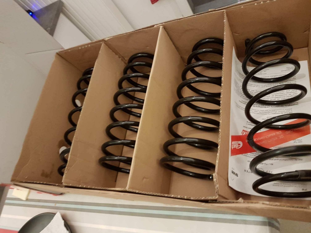

Je vais faire poser les ressorts court que j'ai acheté récemment pour ma NC ce week-end.
Cependant en ouvrant la boîte je me suis rendu compte qu'il y en a deux plus court?
Je me demande donc lesquels vont devant lesquels vont derrière? :?
Par avance merci pour vos lumières! :jap:
MX-5 NCFL 1.8 2010 Brilliant Black
 Sujet du message : Re: [NC] Rabaissement
Message Publié : Lun 29 Jan 2018, 15:08
C'est comme le Port Salut, c'est marqué dessus disait-on de mon temps ;)
Bien sûr c'est en allemand, je regarde ma doc et je te dis
A priori c'est HA pour arrière et VA pour avant si je me rappelle bien, je ne retrouve plus le site où j'avais vu ça.
11-55-010-01-VA
ressort Pro-Kit
Endroit d'assemblage Essieu avant, pour véhicules avec châssis sportif, pour fabricant Eibach
F11-55-010-01-HA
ressort Pro-Kit
Endroit d'assemblage Essieu arrière, pour véhicules avec châssis sportif, pour fabricant Eibach
