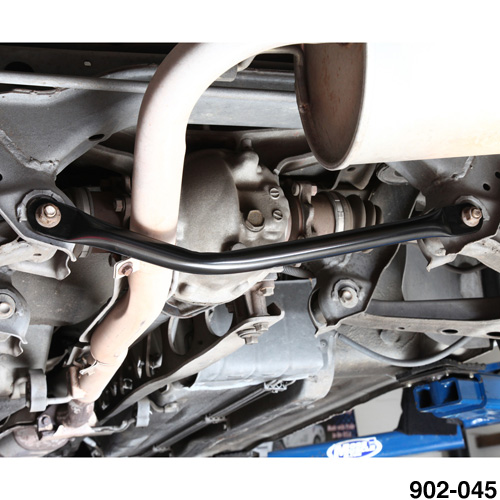

Quelques exemples ;)
Sur la photo ci-dessous il n'y a pas les supports inférieurs, comme sur toutes les premières NA,
permettant la fixation de la barre entre les trains arrières.

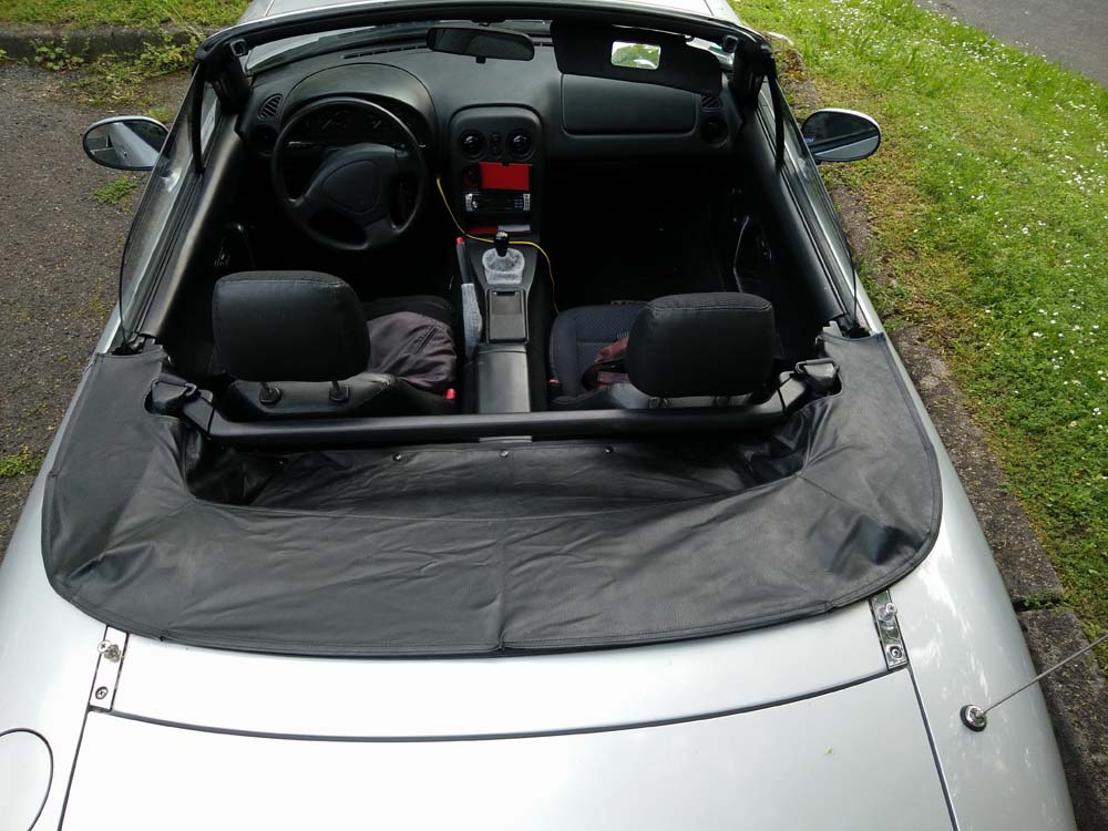

L'avant est un peu plus rigide
Pour l'arrière pas grand chose de plus...mais j'ai un rollbar ;)

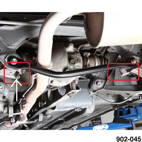

Question par rapport à ta seconde illustration, ça ne pose pas de problème que la barre soit fixée au niveau des boulons de réglage de géo ?

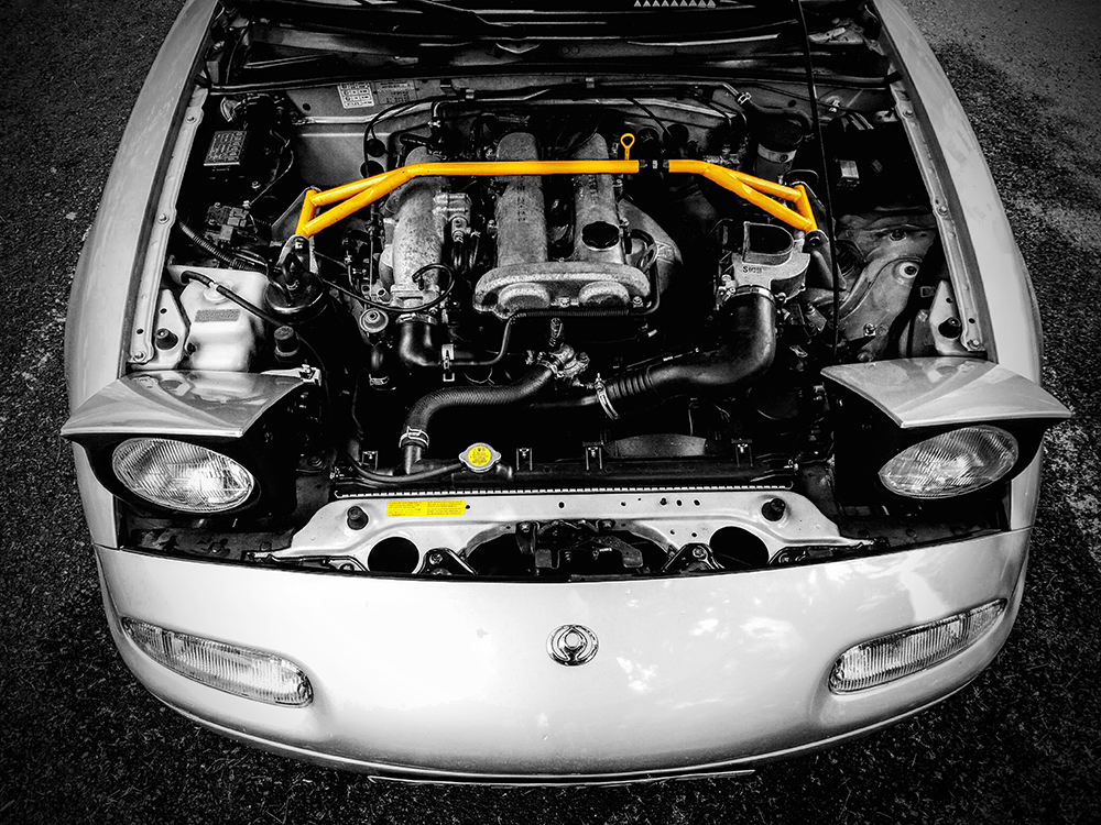

Moi j'ai installé ca:
Barre oem sous le capot:

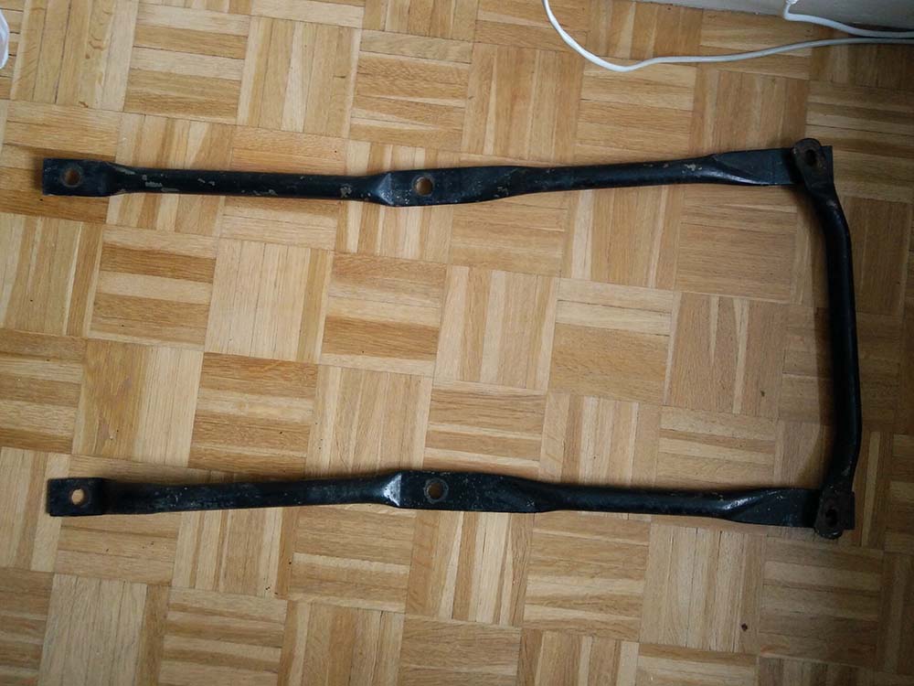

Barre de 1.8 derriere les des sieges:
C'est des pieces d'origine donc ce se monte sans (trop) de soucis, et vraiment super ressenti :bien:
La voiture est bien plus rigide et directe :oui:

Antonio : c'est une barre de 10th AE ? repeinte en jaune ?
si non, tu l'as trouvée ou ?

C'est une barre de RS qui viens du Japon, elle est jaune d'origine.
C'est Badjays qui me l'as vendue, regarde son sujet ou demande lui si il en a encore:
viewtopic.php?f=31&t=25533

As-tu du percer pour ta barre derrière les sièges ? je ne crois pas qu'il y ait les trous pour les 1.6 avant 1994 :?

Malheureusement cette barre ne se monte pas sur les premières NA car il n'y a pas de fixations sous les bras arrières :(
Effectivement, toujours sur le premières NA, il faut percer et mettre des ̶e̶c̶r̶o̶u̶s̶ boulons près des fixations des ceintures pour fixer la barre entre les sièges ;)

Je crois que avant 1994 il y a les trous mais pas les écrous soudés, et après 1994 il y a les trous et les écrous soudés. Il faut enlever les plastiques au niveau des ceintures pour voir. Mais ca vaut le coup si tu veut pas mettre un arceau.

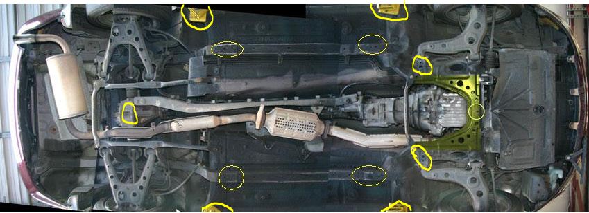

Du coup il y a la solution Ultra Racing avec les barres multi point LA4-299 & ML4-300 voire + RL2-301
mais ça commence à faire un sacré budget
ou bien de simples barres
OU
Sachant qu'il n'y a pas la barre du bas sur les premières NA, donc.
Quid de l'efficacité des différentes solutions...
Une barre entre les sièges serait stratégique. Il faudrait que l'on me confirme que cela peut se monter sans encombre (si ça n'est qu'une question de plastique je crois que cette partie se remplace facilement.
