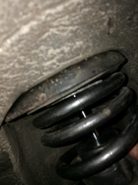

Tu as une photo de ton montage,car il manque aussi les soufflets.

Non les soufflets sont bien en place on a tout remonté dans l'ordre de démontage à l'exception des bumpstop mais là tige est assez longue
En fait on dirait que quelque chose empêche de descendre plus bas, ça bloque
Quand on joue à la secouer devant à la main elle se bloque à un certain niveau comme si ça touchait quelque part ou qu'un pièce empêchait de descendre plus bas
Et puis je sais pas, je vais peut être dire une bêtise mais si je met les bumpstop en plus, ça va taper encore plus vite non ?
