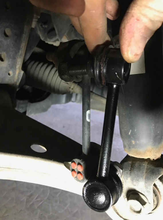

J'ai donc acheté récemment un set de barres stabs de RX8 Jaune biellettes incluses
Je me posai aussi la question de quel biellettes neuves à acheter mais finalement celles-ci sont en excellent états donc restait à confirmer la comparaison à celles d'origine et la comptabilité ..
déjà, elles sont identiques en hauteur et ajustements aux biellettes d'origine voir photos sur la présentation de ma NC FL mais par contre elles sont de sections plus grosse !
Ca ne répond pas à ta question car je n'ai pas la référence de ces biellettes mais on doit probablement les trouver sur des sites de ventes liés à la Rx8

Si les biellettes de barres anti-roulis de rx8 avaient un diamètre différentsque les biellettes d'origine et des barres anti-roulis d'origine, ce n'est pas pour rien.
Quand on passe d'une barre épaisseur de 21 à 26,5 mm à l'avant notamment... les efforts et contraintes au niveau des biellettes seront renvoyés aussi donc il me semble que ce n'est pas à négliger.

Celle que je tiens dans la main à un diamètre plus gros sur sa tige verticale et un diamètre plus gros aussi sur les deux parties opposées de la tige
Maintenant, peut-être que cela n'a aucune importante ... je ne dispose pas d'une spécification des torsions etc ... donc ce n'est que visuel..
