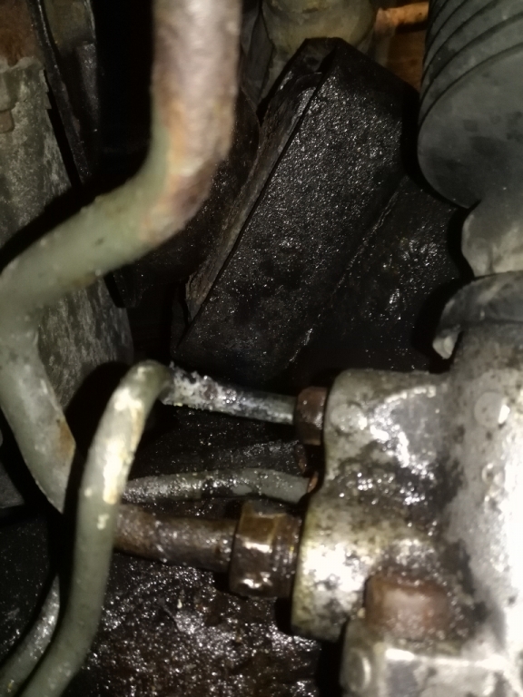

Je relance ce sujet car je suis dans une belle galère .... je cherche a démonter cet écrou pour changer la durite mais ce dernier ne vient pas malgré mon acharnement de près de 5 heures. La j'avoue le moral est en berne, j'ai plus de solution, j'ai essayé la WD 40, de chauffer mais rien y fait.
J'ai hésité à laisser tomber mais c'est pas mon style alors j'en viens vous.Auriez vous des idées pour démonter un écrou bloqué ? bien sur l'accès est loin d'être aisé....
Merci pour vos lumières.
Sur la photo c'est l'ecrou en premier plan .
 Sujet du message : Re: Fuite crémaillère
Message Publié : Dim 1 Avr 2018, 22:05
Message(s) : 1793
Localisation : Alsace Frei
Salut
Comme dit sur Facebook
Achete une clé à tuyauter à ça va aller tous seul.
Si tu n'arrive pas à dévisser essaye de serrer, desserrer , ça débloquera le bazar.
A +
Message Publié : Mer 4 Avr 2018, 08:18
Message(s) : 4702
Ou comme dit aussi sur Facebook, coupe le tube et utilises un cliquet ou une clé à pipe 6 pans et un marteau :D . ça a l'avantage d'être gratuit!
Message Publié : Mer 4 Avr 2018, 09:52
Message(s) : 4862
Il faut toujours arrondir son premier écrou de système hydraulique avant d'apprendre qu'il existe des clés à tuyauter. :aie:
(20€ le jeu sur amazon)
